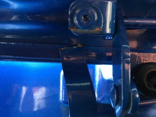

Heute entdeckt und verwundert, wie das geht, das is doch Murks ...
Fahrerseite oben am Scharnier... na das wird mal beim Freundliche vorgeführt.
Das wäre ja mal ein Foto wert...

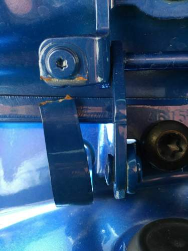

Laut meinem BMW Händler ist das Masseband ein "Entfall" Teil und wird nicht mehr verbaut, somit auch nicht ersetzt.

Mhhh, meiner hat es gerade auf Garantie getauscht. Zwar nicht lackiert, aber das ist gerade in der Klärung. Beim Rundgang mit dem Verkäufer, konnte ich einen Vergleich zwischen "älteren" und "neueren" Baujahren des GT ziehen: bei älteren (2015/tlw.16) ist das Band außerhalb des linken Scharniers und ab Werk in Wagenfarbe lackiert. Die neueren Baujahre haben das Band im bzw. hinterm Scharnier. Deshalb wahrscheinlich auch die Aussage, dass beim Wechsel des Massebandes der Kofferaumdeckel abgebaut werden muss und das Ganze somit ein paar Stunden dauert.

Habe heute für meinen schwarzen GT einen neuen gelb-orangenen Massebandkabel montiert bekommen... *Kotz*

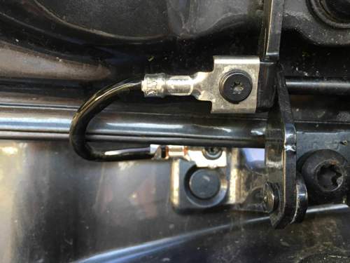

Habe jetzt auch ein neues "Masseband" installiert bekommen (auf Garantie): ein dickeres Kupferkabel mit schwarzer Isolierung, das wohl aus irgendeiner Kramkiste kommt, aber bestimmt nicht für diese Verbindung geplant ist. Das wird aber wohl nicht reißen ...
@opa38 schrieb am 13. Oktober 2017 um 17:32:55 Uhr:
Bitte schön. Das ist doch mal eine solide und kreative Lösung eines Problems durch eine BMW-Werkstatt ....
