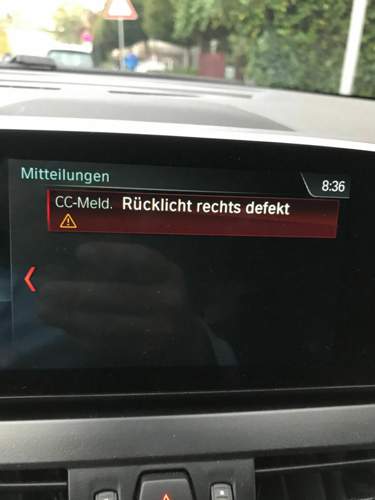

Nach kaum 1 Jahr kam gestern die erste Check Control Fehlermeldung bei meinem F46 220i LCI BJ 11/2018: „Rücklicht rechts defekt“. Anbei Screenshots unten. Nur der Teil des Rücklichts auf der Heckklappe war aus, der andere seitliche Teil leuchtete normal.
Ich wollte am Abend fast einen Termin beim Freundlichen ausmachen und wie es so ist, ist nach dem Start der dritten Fahrt an diesem Tag die Fehlermeldung nicht mehr aufgetaucht und der Teil des Rücklichts auf der Heckklappe funktionierte wieder normal.
Frage: hatte jemand auch mal sowas? War es nur eine einmalige/ sporadische Geschichte (vielleicht Softwarefehler), oder musste das Rücklicht repariert werden?

Hatte ich mal am E91 in der Heckklappe, ein sporadisch ausfallendes Rücklicht. Ursache war ein schlechter Mittelkontakt der Glühlampe, Austausch der Lampe hat den Fehler dauerhaft behoben.
Hast du LED- Leuchten? Dann fällt es hoffentlich unter Garantie.

Flache Hand, ausholen und Peng auf das Rücklicht... Wenns wieder geht hat man einen schlechten Kontakt (Wackler)

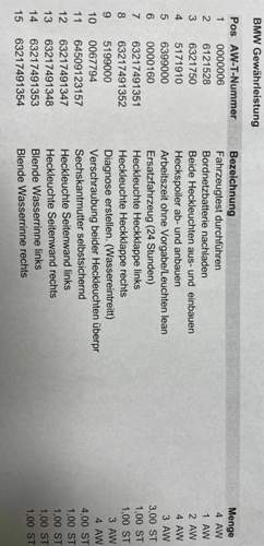

Themenstarteram 19. Februar 2020 um 17:15
Hallo zusammen, nachdem ich nunmehr in der BMW Werstatt war, anbei der Auszug der Leistungen, die gemacht wurden. Aussagegemäß wurden zwei technischen Maßnahmen in Bezug auf defekte Heckleuchten durchgeführt. (Zusätzlich hatte ich einen Wasserschaden in der Heckklappe)
