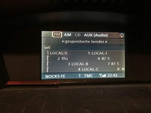

Moin,
ich habe mir so ein Densionabklatsch für den CD Wechsler zugelegt. Leider kann ich die Quelle „CD“ nicht anwählen, die ist Grau....
Zum Anschluss:
Das Gerät habe ich am LWL von der Mulf 1 im Kofferraum angeklemmt. Im Bildschirm taucht jetzt unten eine Antenne auf die mir sagt, dass mein Handy via BT verbunden ist oder nicht. Das ist soweit ohne codieren!
Jetzt zum Codieren:
1. Versuch: Steuergerät MASK cdc von nicht_aktiv auf aktiv gestellt.
FA erstellt mit $672 für den Wechsler mit FA WRITE in CAS und LMA.
Der Eintrag für die Wechslervorbereitung existiert bei mir nicht, da ich weder Wechsler noch Vorbereitung habe.
2. Steuergerät MASK mit cdc aktiv und cdc nicht_aktiv
FA erstellt mit +IPOD und mit FA WRITE im CAS und LMA codiert.
Natürlich die erste Variante wieder zurückgesetzt.
Leider habe ich das Problem, dass der Punkt mit CD grau ist und auch nichts mit CD1-6 angezeigt wird.
Ich habe gelesen, dass man die SW vom MASK updaten muss um mp3 auf aktiv stellen zu können.
Auto:
525i
BJ 06.2004
MASK1 Navi Business mit Pfeilnavigation
Ich hoffe ihr könnt mir da ein wenig den Weg weisen :P

Was für ein Dension hast du den genau ?
Dension Gateway 500 ?
da kann man über die Dip-Schalter verschiedene Einstellungen vor nehmen. Für mit Wechsler oder ohne einfach mal verschiedene Einstellungen testen. Nach verstellen der Dip-Schalter muss aber ein Reset des Dension gemacht werden, damit die Einstellung übernommen wird. Nur Strom weg reicht nicht.

Achja das MASK spielt auf jeden Fall MP3 ab, CD Wechsleroption funktioniert, das Menü CD 1-6 wird erst angezeigt, wenn ich eine CD ins Laufwerk schiebe.

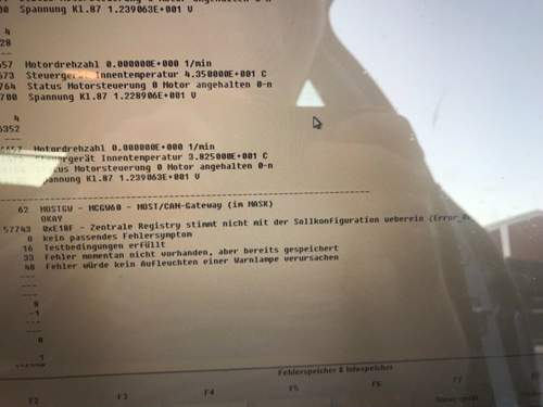

Weiterhin habe ich ggf. einen relevanten MOST Fehler im FS (siehe Anhang)
Dazu möchte ich erwähnen, dass meine MULF1 defekt ist, dort habe ich den LWL abgenommen und ans LaPower... geklemmt, habe als Versuch den FA $644 gelöscht, aber auch das brachte nichts.
In sämtlichen EBA/BDA steht immer: Das Teil mit LWL ans Radio anschließen, aber so wie ich das sehe hat mein MASK1 nur einen LWL Anschluss, der daneben hat eine leere Buchse.

Sorry Fehler meinerseits- 672 ist ja drin ...
Hast du nach dem Fa schreiben mask mit leerer man codiert?
Konbak
Beim FA 672 bin ich mir jetzt nicht ganz sich ehrlich gesagt.

Ja ! Immer nach Fa Eintragung/ Änderung, die relevanten Steuergeräte, in deinem Fall Mask,mit leerer man codieren.
672 muss drin bleiben...
Hab jetzt alles auf „Anfang“ gestellt und jeweils mit einer leeren .MAN codiert. Alle FA nochmal neu, aber leider ohne erfolg, sowohl mit $672 als auch mit +IPOD. Ich denke eher das liegt an der Chinabox.

Also:
CD grau bedeutet, dass Du im MASK Laufwerk keine Audio CD hast.
Keine CD1-CD6 bedeutet, dass Deine CDC Kodierung warum auch immer nicht funktioniert hat. Das liegt dann nicht an der LaPower! Wenn Dir CD1-CD6 im Menü gezeigt würden und die nur in grau, dann hieße das, dass die Kodierung OK ist, aber die LWL Kommunikation ein Problem hat.
