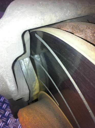

Hier mal die F2000 nach 4 Monaten Gebrauch und mehreren Vollbremsungen. Man sieht ganz gut, wie der einst mal schwarze Topf rostet. Nach 5-6 Wochen Standzeit ist auch die Arbeitsfläche genauso verrostet.
Sprich, wer rastet, der Rostet und geht dann in Bremsenflattern über. Ansonsten die tollste Scheibe, die ich je auf der Radnabe aufgelegt habe 😉
Warum die Scheibe ohne zweiteilig zu sein gut funktioniert, kann ich nicht sagen. Ich denke aber, der Alutopf ist bei ATE/BMW/Brembo lediglich aus Gewichtsgründen und auch aus optischen Gründen (der Rost ist eben nicht sichtbar) verbaut.

Das mit dem Rostneigung kommt sicherlich auch auf die Legierung an aus der die Scheibe (Metall) besteht ... je nachdem wie dies ausgelegt ist. M5 Bremsscheiben zb ... sind auch flux rostig (Waschanlage rein ...raus ... zack leicht rostig an der Reibfläche) ... waren aber tübrö güt und unkaputtbar.
