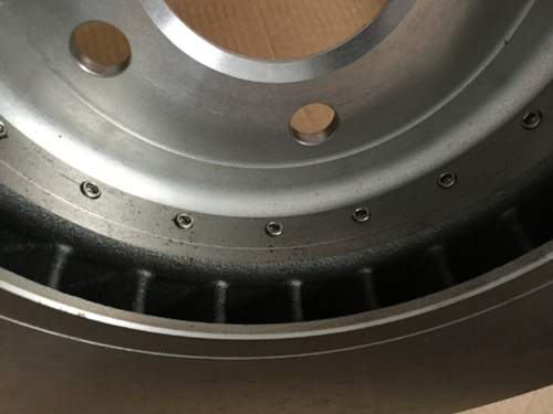

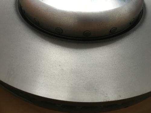

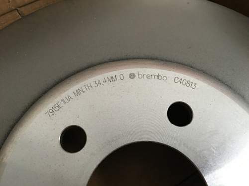

@Neuro: heute ist Weihnachten....Du kriegst die Bilder....
Topf_Schriftzug
Lackreste
Topf_Innen
+4
Sauber Doc ... sehr gute Bilder ... bin gespannt auf deine Erfahrungen.
Ich hoffe du bzw der Händler hat drauf geachtet das die ne Laufrichtungsbindung haben.
In manchen Shops zb kannst nur nen Satz zwei Linke bestellen ... die haben das nicht gerafft.
