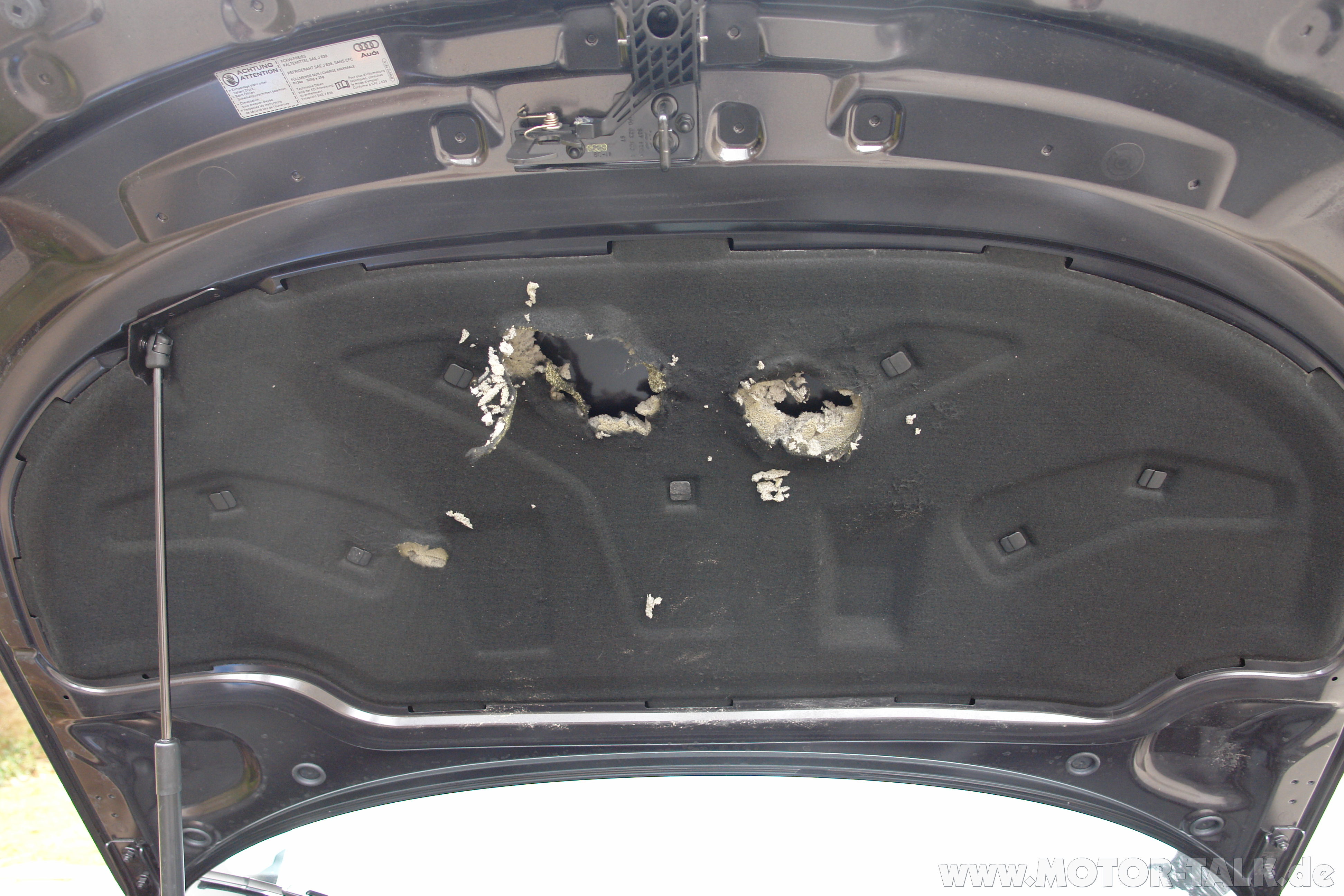

Hallo Audi-Freunde,
ich bräuchte mal Euren Marder-Rat.
Habe seit geraumer Zeit das Problem das die Dämmmatte im Motorraum zerfetzt geht.
Vor 4 Wochen dachte ich mir ok - Scheiße - da war wohl der Marder am Werk.
Also hin nach Audi - Matte bestellt - Einbau etc. stolze 60 EUR.
Jetzt gucke ich heute erneut nach und muss feststellen das die Matte wieder hinüber ist.
Hätte ich nicht damals gleich nach der "Reparatur" nachgesehen, hätte man denken können das die Matte überhaupt nicht ausgetauscht worden ist.
Was mich nur irritiert ist dieser Kreisrunde "Biss"... könnte das wirklich von einem Marder stammen ?
Hinweis: Das Loch entsteht exakt über dem Motor in Höhe der aufersetzten Audi-Ringe.
Erhoffe mir hierdurch Hinweise. Nicht das ich jetzt wieder die Matte kaufe und in 4 Wochen ist sie wieder im Eimer.
Beste und hoffnungsvolle Grüße
Dennis
würde schon sagen, das die Spuren vom Marder sind (hatte ich bei meinem alten Fahrzeug auch so).
Für Dich hätte es schon Sinn was gegen Marder einzubauen oder einbauen zu lassen. Da gibt es was mit den Elektroplättchen und Draht, der dann so gebogen wird, das er den Einstiegsbereich abdeckt und das kleine Viech einen Stromschlag bekommt.
www.hv-mard.com
Wird bei meinem 🙂 angeboten.
@Leitstelle : Für nächste Mal: Die Dämmatte kostet 27,31€ (Teilenummer: 8P0863825L) und ist in 2 Minuten ausgewechselt. 60 Euronen sind Beutelschneiderei.
Ich hatte das selbe Loch wie du. Genau gesagt sogar 2 davon.
Hallo ihr beiden,
vielen Dank für Eure Rückmeldung und die eindeutigen "Eindrücke".
Die Matte austauschen ist wirklich ein Kinderspiel und schnell gemacht.
Eigentlich hatte ich erhofft das sowas mal ne Serviceleistung vom Autohaus ist.
Naja... wird halt alles aufgeschrieben. Bin ich wieder etwas schlauer geworden für's nächste Mal...
Ich werde mich wohl dazu entschließen einen "Mardersicher MS" einzubauen.
Damit es dem Mistviech endlich an den Kragen geht...
Weiß ja nicht ob es den Marder "aufgeilt" auf den Audi-Ringen zu pennen... :-(

Hi Leitstelle,
jo, hab den MS direkt an + und - der Batterie angeklemmt.
Alles andre war mir zu aufwendig und zu unsicher, zwecks CAN.
Aber es funktioniert auch so. Ist doch mir egal ob das Ding auch während der Fahrt "piept". Vielleicht ists ja auch von Vorteil und hält während der Fahrt auch Wildschweine davon, die Fahrbahn zu queren. 😁
Also seit das Ding drin ist. (ca. 1 Jahr) ist mein Auto zu 100% Marderfrei.
Vorher hatte ich so alle 3-5 Tage Besuch.
