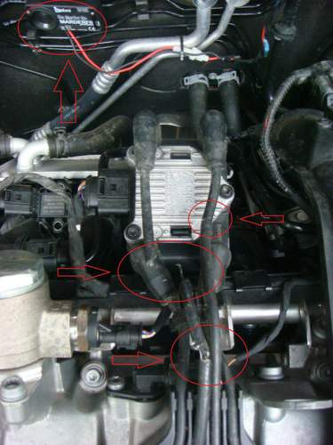

Ja mich hat es jetzt auch erwischt.
Er hat ein wenig von der Dämmung in der Motorhaube mitgenommen und zwei Zündkabel angenagt.
Aber nicht soweit das das Auto nicht mehr richtig läuft.
Trotzdem wollte ich sicherheitshalber mal zwei neue Zündkabel holen und da ich gerade mein ETKA verlegt habe, hoffe ihr könnt mir weiterhelfen.
So es ist der 1.2l TSI
Wenn beim 6R die Zylinderreihenfolge 1-3-4-2 ist dann handelt es sich bei den beiden Zündkabeln für 3 & 4 (auf jedenfall die beiden Kabel die in der Mitte von dem Motorblock enden wenn man davor steht)
Edit: guckt euch einfach das bild an...ich hab sie eingezeichnet 😁
Also bitte einmal TNR + Preis für die Zündkabel und die Dämmmatte in der Motorhaube
Danke 🙂

So wie versprochen das Foto und die Teilenummer: 03F 103 935
Das teil ist leider im Rückstand warte schon eine Woche darauf. :-(

wundere dich nicht. nach der einbau des gerätes war alles okay eine weile. ich hatte noch dazu ein spray benutzt. meine pendler-strecke bestand aus 3 städte, nun aus 2, ich dachte es wird alles gut. war ja auch, der marder kam wochen, monatelang nicht.
und dann plötzlich das!!! - siehe bild...
wo kriegt man diese bißhülsen?
Mardeschaden
Also Hülsen konnte ich auch nirgends finden, vielleicht heißen die eben nur anders, bei dir im Bild ist ja rechts der eine Kabelbaum auch mit einer Art Schutzhülse versehen und da war er nciht dran, evtl. also beim Freundlichen mal anfragen.

so riffelschutztüllen gibbet bei jedem kfz markt wie atu etc

Ja..ok...Bißhülsen war meine Eigenkreation...ich wußte nicht mehr wie die Dinger heißen...😁
Ich habe mir vorhin mal meinen Motor angeguckt...also...beim besten Willen, bis man da an allen Teilstücken diesen Kabelschutz zurecht gepfriemelt hat, wird man doch gaga....! Die Zündkabel sind so selten dämlich verlegt, daß es doch geradzu eine Einladung für den Marder ist...kann sich noch schön der Hintern anwärmen, während er vorne die Kabel-Snackbar eröffnet! *tsss*
Ich muß mir mal was überlegen, was man als Abdeckung basteln könnte...
Den Bißschutz oder wie immer der auch heißt sollten eure Händler eigentlich haben meiner hatte sowas dar.

Hey Schlumpfi,
ich habe in deinem Betrag das Bild gesehen.
Genau so hat es mich ja auch erwischt. Hast Du die Kabel selbst getauscht? Falls ja, wie hast Du die Kabel abgekriegt? 🙂
die Zündkabel sind nur gesteckt...
