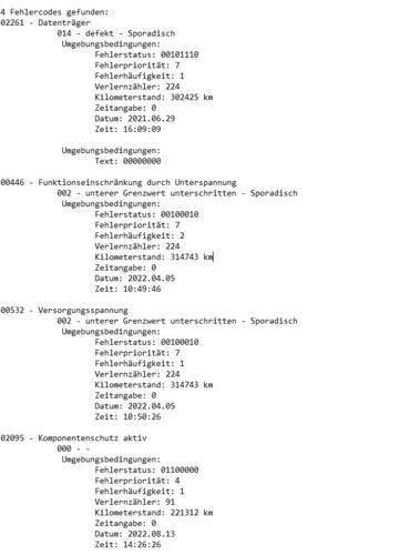

Als ich gestern den CD Wechsler getauscht habe, da der alte Defekt war und ich dabei via VCDS den Fehlerspeicher analysiert habe, bin ich auf folgendes Ergebnis gestoßen.
[01 - Bild angehängt] - KM Stand bei um die 300.000km.
Nun habe ich das ganze einmal mit dem HU Bericht verglichen, soweit passt auch alles, nur dass der Kollege scheinbar vor und nach der HU am KM Stand gedreht hat, denn dieser ist bei der HU angeblich auf 213.000km festgehalten worden, jedoch steht kurz vor und nach der HU im Fehlerspeicher ein Wert von um die 300.000km.
Folglich habe ich alle weitern Steuergeräte inkl. den Motor versucht auszulesen, jedoch schlägt dies immer fehl mit der Meldung "Es sei kein Zähler vorhanden oder dieser ist nicht ansprechbar"
Der Schalttafeleinsatz zeigt den Kilometerstand, wie er auf dem Tacho zu sehen ist mit minimaler Werksabweichung von 9km richtig an, dieser jedoch ist nicht sehr aussagekräftig, da der bei einer Tachomanipulation mit verändert wird.
Nun zur Frage, kann man über eine ander Möglichkeit außer dem Fehlerspeicher noch an die echte Laufleistung kommen, denn alle anderen Steuergeräte zeigen keine Laufleistung an oder haben solch eine gespeichert.

Nur für mich jetzt so zum Verständnis, waren die Fehler mit der Laufleistung von 330tkm auch schon im Fehlerspeicher des alten CD-Wechslers?
Guter Einwand, sollte das der Fehlerspeicher des ausgetauschten Teils sein, dann ist das die Fahrleistung des Spenderfahrzeugs.

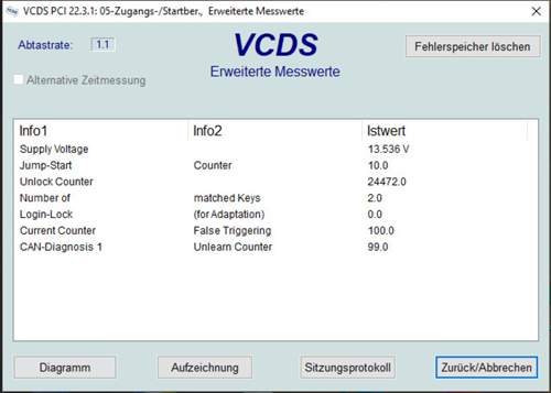

Der Wagen wurde nun nochmal ausführlich mit VCDS ausgelesen und dabei habe ich eine wirklich interssante Entdeckung gemacht, welche mich fast schon ohne vorherige Zusicherung zum Anwalt gehen lässt.
Denn das Auto speichert einen besonderen Wert Namens: "Unlock Counter" welcher für die Anzahl von Entsperrungen am Lenkrad steht.
In diesem Fall haben wir 24.472 Entsperrungen. Gerne kann mir jemand mit einem vergleichbaren KM-Stand von 200K oder 300K diesen Wert zusenden, sollte er auf das Steuergerät zugreifen können.
Nun würde ich wie folgt rechnen.
Die 472 Entsperrungen lasse ich unter den Tisch fallen, da das Auto manchmal nur aktiviert wird um etwas einzustellen oder gar beim Tüv/Werkstatt steht.
Die anderen Werte würde ich wie folgt einordnen.
+ 3KM * 12.000 Entsperrungen
+ 5KM * 6.000 Entsperrungen
+ 10KM * 3.000 Entsperrungen
+ 20KM * 1.500 Entsperrungen
+ 40KM * 750 Entsperrungen
+ 80KM * 375 Entsperrungen
+ 160KM * 187 Entsperrungen
+ 320KM * 93 Entsperrungen
+ 640KM * 93 Entsperrungen
So kämen wir hier dann auf eine Gesamtfahrleistung von 305.200KM.
Würde man jetzt sagen, die "640KM * 93 Entsperrungen" sind aber super unrealistisch und wir würden diese stattdessen auf die "320KM" draufrechnen, hätte man immerhin eine Gesamtfahrleistung von 275.440KM. Damit ist der aktuelle Wert von 221.000KM, welche der Wagen angeblich gelaufen haben soll immer noch stark überschritten.
Zudem sollte erwähnt werden, dass das Auto einen V6 hat und dieser eher für längere Strecken gebaut wurde an Stelle von Kurzstrecken von 3-5KM. Dennoch so meine Kalkulation.
Was sagt ihr dazu
LG Lukas

Hallo Schubbie, dass war eine reine Abschätzung um den Kilometerstand des Autos anhand der Lenkradschloss Entsperrungen abzuschätzen, da das Auto leider relativ wenig in den Steuergeräten speichert.
Das Motorsteuergerät hingegen ist überhaupt nicht ansprechbar.
Was für ein Baujahr hat den dein A6?
Nur mal so ein anderer Ansatz/Rechnung.
Sagen wir der ist Baujahr 2006, dass sind dann 16Jahre.
Nimmst du 365Tage * 16Jahre * 4 Motorstartungen( 2fahrten) = kommen wir auf 23360.
Also das wären dann nur bei 2 Fahrten am Tag.
Z.B. 1x zur Arbeit 1x die Kinder abholen.
Also ich finde das die 24... Zählungen dann plausibel klingen.

Was ist den mit dem Fehlerspeicher jetzt vom Cd-Wechsler?
War das vom neuen Wechsler?
Hatte weiter oben schon gefragt.
