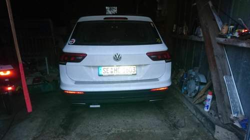

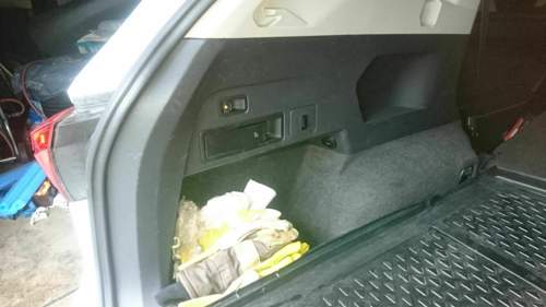

Ich habe es endlich geschafft, der schwachen Rückfahrfunzel etwas LED-Licht zur tatkräftigen Unterstützung beiseite zu stellen. Das Ergebnis ist phänomenal. Selbst bei Tageslicht (Bilder) ist ein deutlicher Unterschied zu erkennen. Umbau beim 🙂 für ca. 250 Euro plus ca. 15 Euro für die Leuchte. War relativ aufwendig, weil die Verkleidung der Heckklappe raus mußte, um einen Abgriff vom Rückfahrscheinwerferkabel zu bekommen. Kabeldurchführung nach draußen durch das Loch für die Stromversorgung der Hängerkupplung. Dazu wurde noch ein Ein-Aus Schalter hinten an der Seite im Kofferraum installiert. Ist notwendig, damit es als Arbeitsscheinwerfer anerkannt wird vom TÜV.

Ohje Ohje das sieht ja besch....eiden aus. Und dafür hast du noch Geld bezahlt?
OMG das sieht ja richtig schei.... aus. Aber wie schon geschrieben, dir muss es gefallen. 250€ ist auch ganz schön happig. Hoffentlich macht das Steuergerät das dauerhaft mit, die sind sehr empfindlich was so nachträgliche verkabelungen betrifft.
Kann mich meinen Vorrednern nur anschließen. Mir gefällt das auch überhaupt nicht, aber das liegt ja im Auge des Betrachters.🙁
Er sieht es ja nicht selber, nur die die ihm hinterher fahren. ;-)

Wäre es nicht einfacher gewesen bei Ebay von einem Highline die Rücklichter zu kaufen? Die haben auf beiden Seiten Rückfahrlicht und hätte meiner Meinung nach ,, eleganter '' ausgesehen. Am Ende muss es nur dir Gefallen.

Eine weitere praktikable Lösung für Leute die ihr Allradfahrzeug auch da einsetzen wo der Nutzwert im Vordergrund steht und nicht nur für die Fahrten zwischen Bäcker und Waschanlage. Und genau dafür ist dieser Thread gedacht. Alle abfälligen Kommentare von denen die das nicht verstehen oder nicht brauchen sind natürlich überflüssig.
Oh mein Gott . Sieht nicht gerade schön aus. Verunstaltet das ganze Auto .
Vor allem die silbernen Halter daran .
Nicht mein Ding .
So was gehört einfach nicht da unten am Auto dran .
Aber muss jeder selber wissen
Zur Not kann er ja, falls es ihn doch mal stört, den Rückfahrscheinwerfer durch ein anderes Modell ersetzen. Erst mal steht für ihn wohl die Funktion im Vordergrund und nicht die Optik. Aber das kann er ja irgendwann selber machen weil die aufwändigen Vorarbeiten durch die Werkstatt erledigt wurden. Die Werkstatt hat sich da m.M.n. nicht mit Ruhm bekleckert. Dieser offen sichtbare Aluwinkel sieht echt nur schnell hingemurkst aus. Den hätte man sicher auch ein paar cm nach oben, quasie in den Diffusor hinein, setzen können. Und falls es dann mit dem Sensor kollidiert hätte man wohl auch nen anderen Platz gefunden (vielleicht mittig, wenn keine AHK vorhanden ist)
