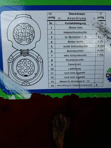

Frage:AHK verbaut??
Dann ist hinten an der Dose auf Pol 8 Rückfahrleuchte.
Wenn keine AHK verbaut ist müsste hinten Stecker sein für Elektrosatz AHK. Meistens bei den linken Rückleuchten.
Bei abgestellten Tiguan mit Zündung an Rückwärtsgang rein,Und mittels Stromprüfer passendes Stromkabel finden.

Aber ich habe eine Anhängerkupplung!
Die Belegung für die Rückfahrleuchte finde ich raus. Wusste garnicht, daß es für den Anhänger eine solche Belegung gibt!!
Wenn ich da jetzt 2x18 Watt dranhänge, was sagt dann die "Anhängererhennung", Birnchenüberwachung und was es sonst noch im Bordnetz gibt, dazu??
Pinbelegung AHK
Und 5 W LED reicht evtl als Zusatz dicke aus

Danke für den Schaltplan.
Was ich leider immer noch nicht weiß: Ist da überhaupt Saft auf der Anhängersteckdose wenn die Anhängerkupplung nicht ausgeschwenkt ist?
Was sagt das System Anhänererkennung etc, wenn ich die Leitung anzapfe?
Ich möchte das ungern alles montieren und dann zeigt mir der Computer einen Dauerfehler.
