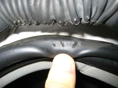

Hey,
hab leider seit gestern einen Mangel an meinem schönen Polo festgestellt. Beim Kofferraum gibt es doch einen Versorgungsschlauch für Heckheizung, Heckwischer u. Wasser, 3. Bremslicht etc.! Dieser Schlauch ist ja leicht geriffelt er befindet sich hinten links (sieht man gut wenn die Klappe offen ist). Hab jetzt schon mehrmals festgestellt, das der Kofferraum schwer zu öffnen ist und zwar liegt es daran, dass dieser Schlauch sich an der Gummidichtung vom Kofferraum festsaugt. Diese ist nun richtig porös und ein großer Abdruck vom Schlauch ist zusehen. War gestern beim 🙂 er hat an WOB einen Antrag auf Kulanz gestellt, da seit 1er Woche die 2 Jahre Garantie abgelaufen sind😠.
Wie schauen eure Gummidichtungen aus? PS meiner ist BJ 08/2007 also MJ 2008! Hat es nur mich getroffen oder gibt es mehrere Betroffen? Wie bessert VW nach? Wird mir VW Kulanz gewähren?

Also die haben den Kanal nach oben gemacht sprich so das er nicht mehr an der Dichtung schleifen kann .

Hallo noch mal,
ich habe mal ein aktuelles Foto gemacht, leider aufgrund der Spiegelung etwas unscharf.
Ich denke mal nicht das wir, die Betroffenen etwas falsch machen, man hat ja keinen Einfluß darauf.
Euch allen einen schönen Sonntag!
Gruß AndiHarz
Ich verfolge diesen Thread hier schon länger, da meine Frau einen Polo 1.9 TDI (EZ 08/2008, derzeit gut 30.000km) fährt. Gerade habe ich mir die Dichtung doch mal genauer angesehen und auch dieser Polo ist von den Scheuerstellen betroffen. Bisher haben zwar weder Schlauch noch Dichtung ein Loch, aber das ist wohl nur eine Frage der Zeit. Fotos s. Anhang.

@AndiHarz danke für dein Foto ich wollte ja schon seit längerem mal ein Bild reinstellen doch ich habe es leider nie geschafft. Doch auf diesem Bild erkenne ich genau meinen Polo wieder. Genau so sah es bei mir aus. Nur bei mir war dann letztendlich nicht nur der Abdruck sondern mit der Zeit ein schönes Loch sichtbar. Ob sich VW was einfallen lässt, wenn jetzt doch immer mehr mit diesem Mangel kommen😕?
