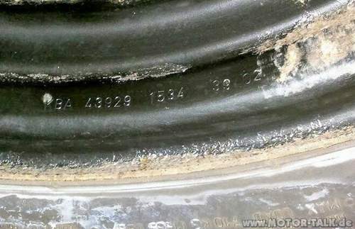

Also meien Felfen sind magnetisch. Sind ja wohl auch BMW-Teile. Aber sind die Zugelassen?
Steht BMW drauf, dachte es wäre Aluband. Aber die sind magnetisch. Kann mir mal jemand helfen was ich da habe und ob ich die fahren darf? Original-Radkappen waren auch drauf.

die Abgebildeten sind normale
Stahlscheibenräder
Hersteller Südrad (SRD) 7x15 ET 20 Nr. SRD 153401
Im Gutachten > Nachtrag 30. zur ABE 43929
kannst Du die Zulässigkeit für Deinen Fahrzeugtyp überprüfen ( E39 = Typ 5/D)
http://www.suedrad.de/.../153401.pdf

Aluband, ich hab die Beizeichnung nirgendwo bei BMW gefunden. Den Begriff hat wohl der Verkäufer erfunden, um seine Stahlfelgen besser unters Volk zu bringen.
Senn die Reifen noch gut sind, ist es ja ok. Nabenbohrung (74, 2mm) passt?
also ob das 74,2 sind weiß ich natürlich nicht. 74 sind es aber und der Verkäufer (sehr nett und vertrauensvoll) hat die auf nem 525 gefahren. Die Reifen sind DOT 2011 und Markenware mit ~6mm Rest. Das ganze für 235€ fand ich total in Ordnung. Die Radkappen Orig. BMW waren ja auch dabei
Bin am Ende nur drüber gestolpert weil die Original BMWEs wohl Alu in Stahloptik sind, die eben nicht magnetisch wären. Mit nem Zollstock in etwa 74 ausgependelt und die KBA Nummer oder das Gutachten da oben zeigen ja auch das sie passen sollten.

Es ist alles richtig, zumal ja auf den Felgen
auch die BMW-Teile-Nr. letzte 7 Ziffern = 1093 546
vermerkt ist.
>http://de.bmwfans.info/.../
BMW hat diese Stahlräder seinerzeit speziell für Winterkompletträder verwendet.
Die "Aluband" vollständige Bezeichnung > Aluminiumband-Rad,
wurde in der Erstausrüstung ( OE ) mit Sommerreifen verwendet 😉
Selbst auf die Gefahr hin, dass ich mich festbeiße😁, mit Aluminium hat diese Felgen nun mal nichts zu tun. oder soll das eine Mischung aus AL und FE sein, sprich das Felgenbett aus AL und das Innere aus Stahl?
Dann müsste das entsprechend vergossen sein, also auf das Innere des Rades nach der Fertigung ein Alu- Felgenbett rumgegossen? Kann wohl kaum sein.
In der Teileliste steht: Scheibenrad Stahl.

Ja > Teile Nr. 1093 546 = Stahl =
9,042 kg
und hier ".....1092 696 = Alu... = 6,245 kg
Identisches Styling 12 ; beide mit Original-Radblenden nutzbar .
