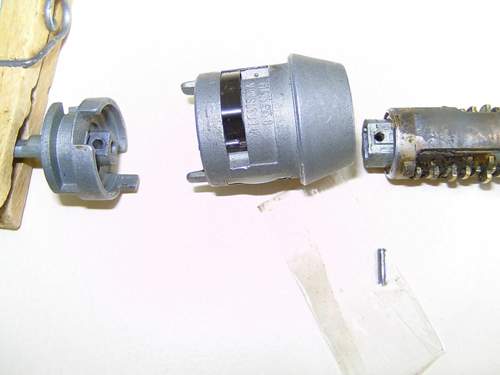

Ich denke das Zündschloss sollte man eher nicht an andere Schlüssel anpassen, oder? Ich habe mal den Zylinder mit der "Bohrtechnik" ausgebaut. Aber wie zerlege ich ihn weiter?

Hallo Malte,
welchen Grund siehst Du um das Zündschloss nicht auch anzupassen? Dann brauchst Du ja wieder mindestens zwei Schlüssel :-).
Ich mache Dir mal Fotos vom zerlegten Zündschloss, dann kannste nachvollziehen wie es zerlegt wird - muss nur warten bis die ständig leeren Akkus wieder geladen sind.
Ich sehe den Vorteil des Anpassens vor allem auch darin, dass bei dieser Gelegenheit alle Schließzylinder u.a.m. gründlich gereinigt und neu gefettet werden können - wenn man es denn ordentlich macht .-) und nicht zu den Schnellpfuschern gehört.
Bis später
Hier nun die angekündigten Fotos des demontierten Lenkradschlosses und Schließzylinder samt weiterer Zündschlossteile.
Bild 1 - zeigt die wesentlichen Einzelteile des Zündschlosses. Ganz rechts der Schließzylinder.
Bild 2 - rechts unten ist der kleine Spannstift erkennbar, der den Schließzylinder mit dem Drehteil links verbindet, welches in den Zündanlassschalter eingreift. Die kleinen Bohrung an beiden Teilen sind gut zu erkennen, durch die der Spannstift durchgeführt wird. Beide Teile sitzen dann im Gehäuse, welches mittig zu sehen ist. Und das alles wiederum im Lenkradschloss.
Ich hoffe, es ist einigermaßen verständlich.
