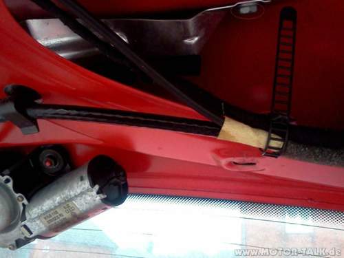

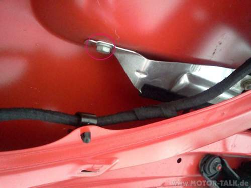

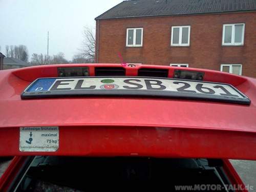

Also die Leiste am Kofferraumdeckel muss runter (Nenne ich Sie mal Griffleiste) Die haben ich auf dem 1 Bild.
Dazu kann ich die 2, oder 4 Schrauben lösen, um diese dann mit samfter Gewalt rausziehen?
So, hier die Bilder. Sie Schrauen habe ich schön Pink markiert

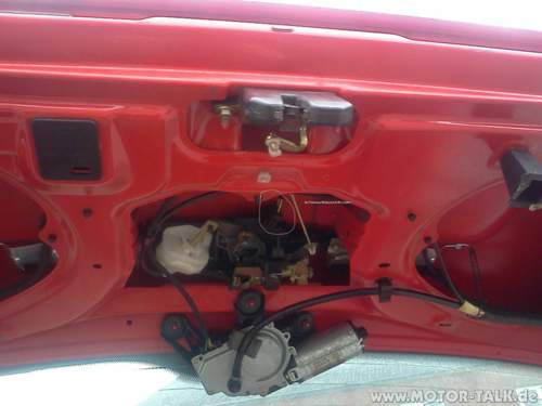

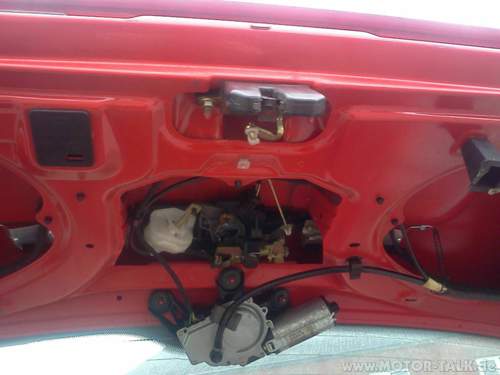

welchen Stecker? Sorry, ich bin jetzt wohl völlig durcheinander. Welchen Stecker soll ich ziehen und wo sind die Mikroschalter? Kannst du das mal auf einem von meinen Bildern markieren?
Hab Sie jetzt markiert. Irgendwo in der nähe ist noch ein zweiter Stecker, der fürs Licht ist...

An dem Stecker hängen die Mikroschalter dran?
Da bin ich ja mal gespannt. Werde gleich mal hingehen.
Kann ich den, oder die Mikroschalter einfach ausklipsen, oder wie sind die befestigt. Komme ich doch um eine Demontage des Gestänges und so herum? Das gibts doch nicht.
Die kannst du als eine eigenständige Baugruppe komplett entfernen. Sind mit einer Kunststofflasche eingehackt. Siehst du ja beim Abstecken des Kabels.
HTC
So, habe die Mikroschalter dank deiner Hilfe gefunden. Die sehen noch super aus und klicken auch wunderbar. Habe meine Batterie gerade nicht drin. Erst morgen. Werde mal morgen mit gezogenem Stecker versuchen, ob alles läuft, oder ob sie wieder nicht geht. Dann vermute ich irgeneinen anderen Kabelfehler.
