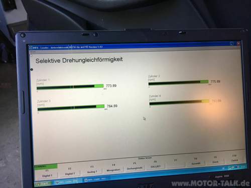

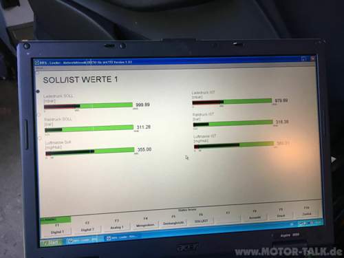

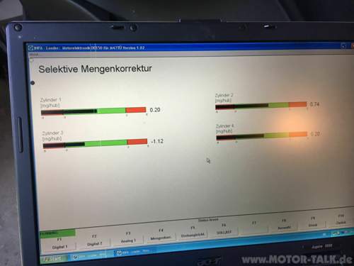

Jetzt habe ich mal den Computer dran gehangen und ausgelesen. Fotos hängen an. Die Mengenkorrektur im Standgas sieht eigentlich noch ganz ordentlich aus, gebe ich allerdings etwas Gas, laufen Zylinder 3 und 4 aus dem Ruder. Die Drehzahlen der einzelnen Zylinder sind doch OK oder?
Was meint ihr? 3 und 4 neu und gut?

Wie viel Gas hast du gegeben also Drehzahl, als die Zylinder aus dem Ruder gelaufen sind?
Du solltest eine Rücklaufmengenmessung von den Injektoren machen lassen, dann weißt du ganz genau, welcher Injektor getauscht werden muss...
Ich würde schon sagen, dass er raucht bei der ganzen Beschleunigung, aber nur bei Vollgas. Ich bin aber eigentlich ein ruhiger Fahrer und habe Vollgas nicht wirklich oft...
Das kommt sofort, wenn ich leicht aus dem Standgas gehe. Das Foto war denke ich bei 1.200U/min

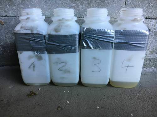

OK, ich mache heute Abend mal eine Messung der Rücklaufmengen.
Ist jetzt nicht so, dass er ständig raucht. Bei normaler Fahrweise sehe ich nichts im Spiegel. Wie gesagt, ich fahre ihn mit knapp 6 Litern, Automatik.
Aber von der Ampel weg oder beim Auffahren auf die Autobahn, wird es schon dunkel hinter mir...
Das ist das Ergebnis
Img-4859
Die von A.R.T auf YouTube haben zwei mal gemessen.
Die von A.R.T. haben keine Ahnung. Die Jungs fummeln sich was zusammen, machen aber leider auch viele Fehler. Beispiel Rücklaufleitung. Clipsen die Klammern aus, obwohl man sie nur drücken muss 😉 . Naja egal! Jedenfalls sollte die Messung bei warmen Motor gemacht werden. Sieht letztlich auch so aus.
Der Injektor 4 hat jedenfalls eine viel zu hohe Rücklaufmenge, was auf einen verstopften Injektor hindeutet. Die Selektive Mengenkorrektur muss somit also mehr einspritzen. Also Injektor 4 ausbauen und überholen lassen. Bitte nicht EPS Turbo oder so. Diese Injektoren von ebay habe ich damals gekauft und habe nachher echt draufgezahlt.
