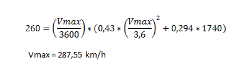

Ich habe das eben mal durchgerechnet.
Mit dem S5 komme ich auf knapp 288 km/h. Der A8 4.2 TDI kommt auf etwas über 280 km/h. Damit würde es mich sehr wundern, wenn ein 310 PS A5 TDI auf über 300 km/h kommt. Der 4.2 TDI ist schon noch mal was ganz anderes. Mein SQ5 BiTurbo kommt demzufolge auf 272 km/h, was schon mal weniger als beim S5 ist.
Mit dem S5 komme ich auf knapp 288 km/h. Erscheint mir zu viel.
@Vari: 1xDanke 😁
Ist auch zu viel, irgendwas stimmt nicht ganz, abgesehen davon ähnelt der s5 eher dem cw Wert der Limo, also falsche Formel. Ich prüfe das nochmal...

Denn SQ5 kannst du aufgrund des völlig anderen cw Wert auch nicht mit der Formel rechnen.
Bei deiner Formel ist doch die Fett makierte Stelle der CW-Wert?
KW=(Vmax/3600)*(0,37*(Vmax/3,6)^2+0,294*Fahrzeuggewicht)
Der ist beim Q5 0,33. Beim SQ5 geringfügig geringer.
Wie damals schon: Ich glaube nicht an Berechnungen! Woher kommen denn die ganzen Faktoren? Ist nicht böse gemeint und auch kein persönlicher Angriff aber irgendwie passt's ja nicht. Das haben ja nun viele auch herausgefunden...
Jetzt habe ich's (hoffe ich)! Bitte die angehängte Excel Tabelle für eure Berechnung nutzen.
Beispiel S5 V8: 281 km/h Vmax (ohne Begrenzung), das dürfte passen. Probiert es mal aus. Bin gespannt auf Feedback.
Jetzt sieht es recht realistisch aus!
Nein, das ist ein Faktor aus Cw Wert und Stirnfläche. Dieser wird bei der Vergleichs Berechnung wie auch der Rollwiderstand und Wirkungsgrad des Getriebes nicht benötigt, sofern das Vergleichs Fahrzeug die gleich Karosse und das gleiche Antriebskonzept hat.
Bei meinem A4 kommt es genau hin, 285 PS ergeben 261 km/h, diese habe ich mehrmals laut GPS genau erreicht.
Danke für den Hinweis 🙂
Ich nutze jetzt die Excel-Tabelle, das ist besser 🙂
