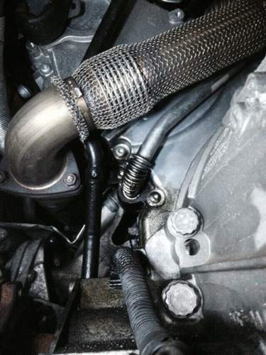

So heute erstmal nur Ölwechsel gemacht (eigentlich fast umsonst...). Beim Abnehmen der Unterbodenverkleidung sah man, das irgendwas undicht sein muss.
Laut Mechaniker der kurz nen Blick drauf geworfen hatte, scheint es die Kopfdichtung zu sein o. irgendwas am/vom Turbo. Leider sieht man von Oben nicht wirklich was.
Aufm bild hab ich mal mit nen pfeil versucht zu Makieren von wo das in etwa her kommt. Von da oben bzw. rechts darüber kommt es wohl irgendwie her.
Werde Morgen gleich mal in der Werkstatt anrufen und Termin ausmachen. Habe das Fahrzeug jetzt ca. 8 Monate und bin 14.515 km gefahren (90 % Autobahn / 10 % Stadt).
Gesamtlaufleistung ist 100.655 km. Immer Checkheft gepflegt bei Audi (zuletzt bei 82.500 km).
Vielleicht erklärt das auch die ich sags mal grob umschrieben die "Leistungseinbußen" ?
Mfg. Tino

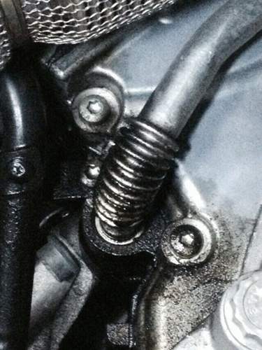

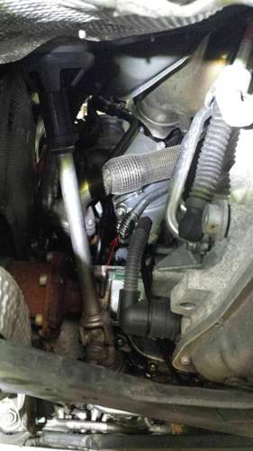

Heute hatte sich die Zeit ergeben mal etwas genauer zu schauen.
Sieht wohl so aus als wäre das Rückleitungsrohr (Fachbegriff ?) vom Turbo undicht oder sehe ich das Falsch ?
Ist das einfach nur ne Dichtung die man erneuern muss oder gibts da irgendwas anderes zu beachten ?
Glaube nicht das es noch auf Garantie gehen wird wobei es kein typisches Verschleißteil ist oder ? ;)
