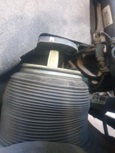

Kurioses Schadensbild:
Hatte vor knapp zwei Jahren beide Bälge hinten, sowohl auch den Kompressor in einer Audiwerkstatt tauschen lassen. Der Kompressor war auch defekt, da ich das langsame Absenken hinten zu lange auf die lange Bank geschoben hatte, und der ständig nachpumpen musste. Was das gekostet hat, möchte ich euch gar nicht sagen.
Nach einer Pizza in der City am Wochenende war nun der Dicke hinten links ganz unten, beim Anlassen war ein lautes Zischen zu hören. Wagenheber angesetzt, Rad abgemacht, und siehe da, der Balg ist komplett aus seinem Sitz rausgesprungen und labbert jetzt nur rum.
Irgendwelche Ideen, wie ich den wieder reinbekomme, um mir wenigstens die Abschleppkosten zu ersparen? Die Werkstatt ist nur 500m entfernt, meine Idee wäre gewesen, mit dem Wagenheber das Auto hoch zu heben, Luft einzulassen, (wenn das überhaupt noch geht) und dann die 500m eigenständig zu schaffen.
Im Moment ist das Menü ausgegraut und gepumpt wird gar nichts, aber das Auto ist ja hochgebockt, und der Balg ist gar nicht im Sitz....
Abgeschleppt und repariert. Balg war undicht. Shit happens. Diese Luftfederung ist toll, aber wenn der Wagen älter wird, ein teures Gimmik, weiss nicht, ob ich das nochmal brauche.
