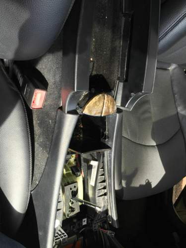

Seit gestern mal startet das Auto mal startet nicht.Gestern hat er nicht gestartet adac angerufen der typ kommt steckt die schlüssel rein und das Auto startet .Er geht ich fahre nach Hause ,mache aus und startet nicht kann es wegfahrsperre oder anlasser sein?achso es ist einer mopf baujahr 2007 und 280 cdi

@vurgunx schrieb am 15. August 2018 um 22:05:23 Uhr:
Mackhack sorry dass ich dich nerve,aber kann es wirklich sein dass es ewm probleme macht,da er sich auch nicht auf tiptronick (manuell schaltug)wechselt?
Ja sicher kann es das.
Und warum ich schrieb selbst machen. Weil dir keine Werkstatt das Teil ausbaut, aufmacht und reinigt. Die sind nicht daran interessiert es zu reparieren, höchstens dir ein neues zu verkaufen.
Darum der Rat, guck dir die Anleitung in der FAQ an.
Du nervst nicht. Nur bitte mach einfach das was man dir vorschlägt, sonst können wir uns das hier doch alle sparen.
Danke,werde es machen muss erstmal anleitung finden wie man es ausbauen und reinigen kann

Wir doktern ja jetzt schon eine ganze Zeit an seinem Problem. Es wird Zeit, dass Du das EWM endlich ausbaust und es reinigst. Wie Mackhack schon schrieb, findest Du in den FAQ‘s einen ausführlichen Bericht zum Ausbau und der Reinigung des EWM (Elektronisches Wählhebel Modul) umgangssprachlich auch einfach Wählhebel genannt.
So ich bin am demontieren mein problem mittel konseke kriege ich nicht ab
Hier das bild wo sind noch schrauben
Ausgebaut sauber gemacht läuft nicht das problem ist immer noch da,jetzt kann ich bei P schlüssel nicht rausholen
Dann hast du vermutlich etwas nicht richtig gemacht oder das EWM ist jetzt komplett hin.
So habe es raus da hatte ich ein kabel verdessen gehabt,alle fehler gelöscht jetzt läuft mal warten wie lange ,werde auf jedenfall ein gebrauchtes kaufen,weil bei D die position + und - schaltung kein funktion

Nach zusammen bauen musste ich über diagnose gerät die fehler löschen es hat getribe und ewm fehler angezeigt erst danach hat es funktioniert und hab auch die positionen neu angelernt sprich p r n d .muss man es wenn man ein neues einbaut?
