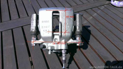

Ich habe hier TRW Sättel liegen, die evt. für die Hinterachse und 330er Scheiben passen. Da Sättel keine Audi Nummer haben, bin ich mir nicht sicher.
Zu finden ist z.B. TRW  GNO DE 43 und G0809696 / D
Gibt es Irgendwo eine Übersicht oder eine Art Schlüssel ?
Haut hin mit GNO 43
Masse findest Du im Bild 😁
Sattel-330-x-22-masse
