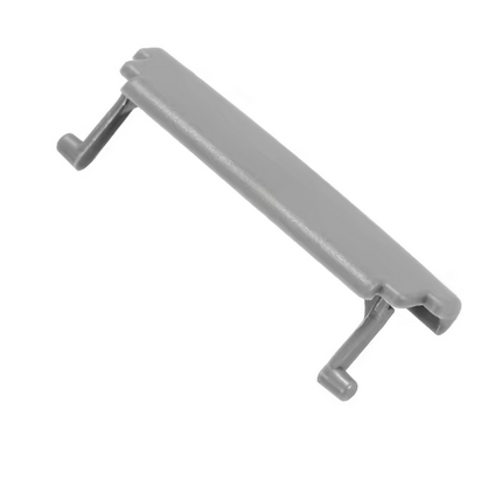

Der neue Deckelverschluß (8P0864245A/4) ist unterwegs, Reste des alten hängen noch im Deckel.
Wie geht man vor, das obere stoffbezogene Teil vom unteren Teil zu trennen, ohne etwas kaputtzumachen?
Oder genuegt es, nur vorne aufzuclipsen, aufzuspreizen?

moin
Da wäre ich auch dran interessiert, habe noch das gleiche Problem; bin da bislang noch nicht ran, weil zu kalt.
Lt. diverser Videos, hinten die Aufhängung "nur" zusammendrücken und ausclipsen?!
Und hier ein Video https://www.youtube.com/watch?v=oTguR9Ld9Ek, um die Teile voneinander zu trennen.
Ich habe mir zwischenzeitlich ein paar Videos angeguckt.
Gerne wuerde ich den Verschluß bei eingebauter Armlehne tauschen und denke, dass man beim Aufclipsen mit einer Heißluftpistole die Plastiknasen vor dem Abbrechen bewahren kann.
Schaumermal...

Das geht auch ohne warm machen.
Wenn die zu heiss werden verbiegen die sich und halten dann nicht mehr.
Den Griff auf einer Seite ansetzen und dann die andere Seite vorsichtig mit einen kleinen Schraubendreher einführen.
Falls hier nur der Deckel ausgetauscht werden soll.... ist in nicht mal 5 min. erledigt.
