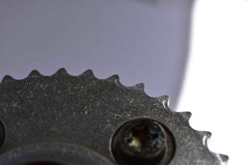

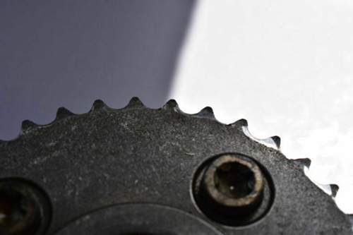

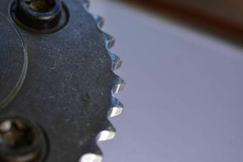

Nein, die Kette war gelängt und die Schienen eingelaufen und der Kettenspanner hat merklich an Federkraft verloren. Übergesprungen war sie nicht.
Gekostet hat mich der Tausch 2.239,50 Euro für den Tausch, einschließlich beider Nockenwellenversteller (à 490 Euro). Leider kamen noch Folgekosten von 912,53 Euro hinzu, die man hätte vermeiden können.
Zum Steuerzeiten einstellen brauchst du wirklich einiges an Werkzeug - wenn du das nicht regelmäßig vorhast, dann rentiert sich das nicht wirklich.
Das Klappern der Auspuffklappe am ESD habe ich auch - das hört sich anders an. Das lässt sich aber abschmieren und hält dann wieder eine Weile. Manchmal reisst der Haltebügel, aber dann hast du Geräusche, wie von einem zerissenen Getriebe.
Im Anhang noch ein paar Bilder von den Steuertriebsteilen.

Ja das ist die Sache ich glaube ein Kollege hat alles da was man braucht zum Steuerzeiten einstellen. Ist nur die Frage ob ich mir das auch zu trau. Wenn Pech hast Haut der Kolben gegen die Ventile und der Kapitale motorschaden ist dann dein neuer Begleiter.
