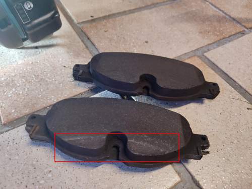

So, habe mich nun nochmals drangemacht, alles zu zerlegen. Hab dann auch die Bremse nochmals zerlegt, wobe ich mir sicher war, dass ich im Zuge des Radlagerwechsels alles geprüft hatte und die Bremse ausschließen konnte.
Nun stelle ich überrascht fest:
Es war tatsächlich doch die Bremse, welche das Schleifgeräusch verursacht.
Man sieht auf dem Bild, dass der innere Bremsbeläge (Seite Bremskolben) sehr schief abgeschliffen ist. Da ist ein richtiger Grad vorne.
Die Bremsen vorne sind jedoch recht neu, die Beläge sind noch ziemlich dick. Wurde noch beim Vorbesitzer des Autos gemacht.
Was könnte das verursacht haben?
Bremssattel ist gängig, Manschette ist okay. Habe nun zunächst den Rost aus den Führungen entfernt und mit Plastilube gefettet.
Neue Beläge müssen da aber zwingend rein, vielleicht auch eine neue Scheibe? (verzogen?)

@vwgolf_1984 schrieb am 19. August 2025 um 15:57:35 Uhr:
Hmm, ich kann da nix erkennen.
Bitte die stelle Markieren und/oder bessere Fotos einstellen!
Also, irgendwie kann da was nicht stimmen?! Wenn die Bremsbeläge die Geräusche verursacht haben sollen, dann kann man das durch Gehör und ohne Ausbau sicher lokalisieren! Und bestimmt nicht einen Bezug zum Getriebe herstellen!
@PKGeorge schrieb am 19. August 2025 um 17:13:29 Uhr:
ich konnte da auch nichts erkennen

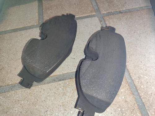

Also, bevor hier Missverständnisse aufkommen:
Ich war der Annahme, dass das Schleifen, welches ich dann höre, wenn ich das linke Vorderrad aufbocke und von Hand drehe, auch das Schleifen / Mahlen ist, welches ich bei der Fahrt höre.
Ich habe nun die Führungen am Sattel sauber gemacht, die Führungen mit Plastilube gefettet usw.
Habe nochmals ein neues Foto vom Bremsbelag hochgeladen, man sieht deutlich einen Grad vorne, sehr schief abgeschliffen.
Dieses Schleifen beim Drehen von Hand war nun nicht mehr vorhanden.
Aber Ernüchterung dann bei der Probefahrt, das Mahlen ist noch immer unverändert da.

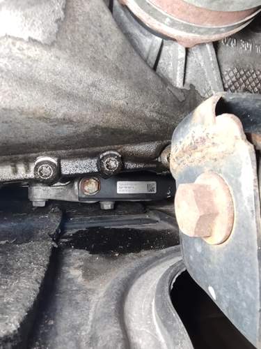

Außerdem habe ich Öl unter dem Getriebe gesehen (siehe Bild).
Ich weiß nicht, wie ich nun weiter vorgehe. Es ist alles sehr mühselig nur mit Wagenheber und Böcken und ohne passende Ausrüstung.

das was du am Bremsbelag meinst, habe ich gleich gesehen, aber das kommt nur wegen Rost an der Bremsscheibe. Daher in dem Fall uninteressant.
Zur Getriebe.
die Frage ist: von wo das Öl kommt? Nur von unten oder von der Seite der Antriebswelle die "Mahlendes Geräusch / Schleifen" verursacht?
