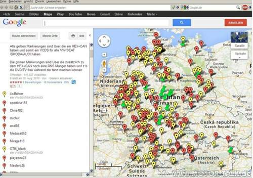

Original geschrieben von suzuki-gs
......der andere auf eine Signatur die keine Information enthält.
Alle die meinem Hinweis auf die Signatur gefolgt sind kommen auf siehe Bild.
Das "vcds user map" bei Google eingeben und die Liste ist auch gefunden.
Bilder hochladen ist eine tolle Sache bei MT......😕
