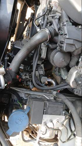

Also 3/8" Knarre mit kurzer Verlängerung siehe Bilder. Vielleicht geht sogar ne 1/4" Knarre von ALDI oder Lidl etc., Der kleine Knarrenkasten hat mir schon so manches Mal geholfen.
Ich hatte erst das linke Rad abgebaut, um besser daran zu kommen. Habe aber nach fertiger Arbeit gemerkt, es geht auch so.
Beim letzten Foto ist ja nur 1/4" Verlängerung. Beim Hochbiegen der Schläuche (ich meine, das wäre die Servolenkung) vorsichtig sein, funktioniert aber ganz gut.

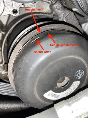

wie kann man den Metalldeckel vom Kompressor abbekommen?
Muss man mit einem Schraubendreher in die Schlitze drücken? Oder zwischen Deckel und Riemenscheibe?
Habe beides versucht, es rührt sich aber nix. Möchte nicht zu viel Gewalt anwenden, ohne genau zu wissen, wie die Demontage funktioniert. Wie habt ihr es gemacht? Wieviel Kraft habt ihr angewendet?

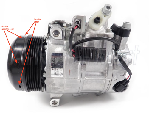

Habe zwei Bilder angehängt. Das erste zeigt den bei mir verbauten Kompressor. Auf dem zweiten Bild ist ein Ersatzteil-Kompressor abgebildet, wo man die Schlitze noch besser erkennen kann. Einige sind offen, andere nicht.

Ich habe meinen Deckel mit einem Schraubendreher so verbogen bis es ging. Den Deckel bekommst du sowieso nicht mehr drauf bzw. Du brauchst ihn auch nicht mehr.

Das ganze war schwierig bei mir, da Deckel + Riemenscheibe schon etwas verrostet waren. Daher konnte ich den Deckel im eingebauten Zustand auf keinen Fall lösen.
Aber auch ausgebaut war es eine ganz schöne Zumutung. Da ich einen Zubehörkompressor verbaue, war meine Zustand des deckels im Nachgang egal. Deshalb habe ich mich dazu entschlossen, den Deckel abzuhebeln (da ich mal den Zustand des Kompressors einmal genauer anschauen wollte).
Dazu habe ich mit Hammer + Schraubendreher an dem Schlitz angesetzt, der bei dir mit "Schlitz offen" im ersten Bild markiert ist. Und dann mit mehreren Schlägen abwechselnd bei den verschiedenen Schlitzen den Deckel runtergeschlagen. Selbst das war mit Aufwand verbunden. Ich denke, wenn man das ganze mit Kriechöl vorbereitet, geht es etwas einfacher. Bei mir war primär das Problem der Rost.
Sag gern Bescheid, ob dir das geholfen hat. Wenn ich aus dem Urlaub zurück bin, kann ich dir auch gerne noch Bilder schicken.
Ich sehe gerade, dass @bogdan.stfnko schon geantwortet hatte. Die Methode mit Schraubendreher und über das Loch vorne verbiegen habe ich auch versucht. Mit mäßigem Erfolg. 🙂

Wisst Ihr nach dem Ausbau noch, wie der Deckel letztendlich befestigt war? Meine Vermutung ist, dass die geschlossenen Schlitze in eine darunter liegende Nut gedrückt sind und der Deckel so befestigt ist.
VG
Karlidrei
Moin @Karlidrei,
ja, der Deckel war nur aufgesteckt. Bedeutet (wenn auch nicht notwendig): Du kannst den wieder draufstecken.
