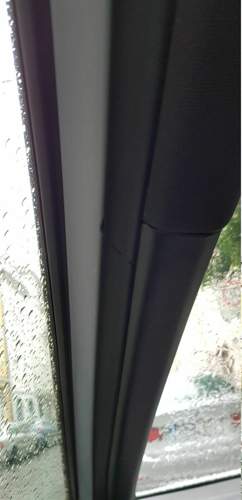

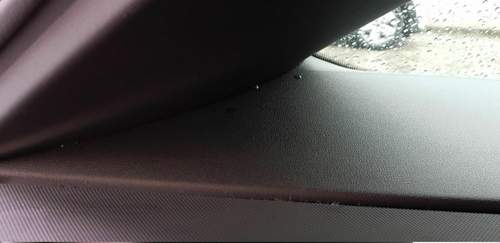

Guten Morgen.
Suche hab ich bemüht, aber nicht identische Probleme gefunden.
Es regnet zur Zeit, wie fast überall.
Als ich gestern den Kofferraum geöffnet habe, fand ich auf der Kofferraumabdeckung einen, ich nenn´s mal Strich Wasser, wie mit dem Lineal gezeichnet. Also ein Tropfen allerdings sicher länger als 30cm und ziemlich identisch zum Verlauf der oberen Dichtung. Hab´s nicht fotografiert weil so stark geregnet hat.
Heute auf dem Weg zum Büro begrüßten mich dann Tropfen vom oberen Holm der Fahrertür und ebenfalls wieder Wasser auf der Kofferraumabdeckung, ziemlich weit im Wagen und hinter der C-Säule.
Siehe Fotos.
Ist das bekannt? Kann ich hier schnell selbst was machen?
Danke schon mal.
20180613-084541
20180613-084547
20180613-084839
Hast du ein Panoramadach verbaut? Falls ja, dürften die Undichtigkeiten evtl. daher kommen. Wie alt ist dein Cupra? Im Falle von bestehender Garantie bzw. Gewährleistung, ab zum Freundlichen
Sind die vielleicht beim Öffnen der Tür/des Kofferraumdeckels reingetropft? Oder ist das viel zu weit weg?
@FuQm Pano hab ich. Das Auto ist 3 Monate alt. Der Freundliche kostet mich im Moment zu viel Zeit, deshalb die Frage nach ner einfachen Lösung, die ich schnell selbst anwenden kann.
@phobius Das denke ich nicht. An der Tür merkte ich die Tropfen nach ca. 20 Minuten fahren. Ich denke, die Dichtung sitzt nicht richtig, oder die Tür...
Kofferraum, kann ich mir nicht erklären. Klar kommt da bei Regen immer mal Wasser rein, wenn ich den Kofferraum öffne. Aber an diesen Stellen und in der Art kommt´s mir doch Spanisch vor 😉
