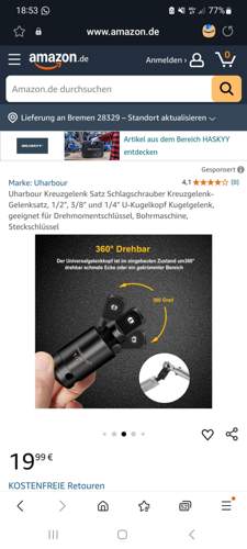

Guten Abend Leute, ich wollte heute meine Bremsen an der HA wechseln(Keine Elektrische) um habe um's verecken die sche*ß Bremssattelträgerschrauben nicht abbekommen. Ich habe leider keine Bühne und somit kaum ein Hebel.
Taugt solch ein Gelenk was? Funktioniert das überhaupt oder frisst es den Schlag komplett? Jemand Ehrfahrung damit?

Damit habe ich das bei meinem GTI auf vier Wagenheber gemacht.
https://www.bgstechnic.com/Produkte/Knarren-Verlaengerungen-Adapter-Zubehoer/Knarren/Spezialknarren/Umschaltknarre-ausziehbar-extra-lang-Abtrieb-Aussenvierkant-12-5-mm-1-2-455-595-mm.html

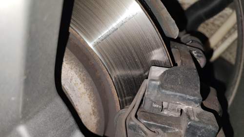

hmm, meine HA Bremsscheiben sind 310mm groß, mit E-brake , Bremsscheiben lassen sich auch ohne Bremssatteln abnehmen. Ist zwar eng, man bekommt die aber ohne Probleme raus.
Zwischen der Bremsscheibe und dem Sattel sind noch 2~4mm Platz in allen Richtungen.
Bremssatteln sind OEM.
Wenn du Satteln trotzdem abschrauben willst, würde ich WD40 vorschlagen, paar Tropfen überall auf die Schrauben und Wochenlang mit rumfahren, mit etwas Glück dringt WD40 in das Gewinde rein und die Schrauben bekommt man lose. Es gibt noch extra Zeugs für verrosteten Schrauben suche nach "Rostlöser".

Ich habe eine etwas längere Vielzahnnuss verwendet, 14er ringschlüssel aufgesetzt und zum drehen verwendet. klappte Problemlos
