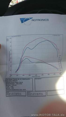

mein "ehemaliger" V40 MY13 (D4) hatte auch guten Zug, dann kurz ein Leistungsnachlass und dann wieder mehr.
Hat mein Tuner dann bei der Leistungssteigerung weg programmiert und es war nurmehr "geil" 😁
Anbei das Leistungsdiagramm (blau ist vorher und rot nachher)

Da hat er seit knapp einem Jahr.
Es ist kein leistungsnachlass, sondern fast weg, und dann ist die volle Leistung schlagartig wieder da.
Eben wie Schluckauf und das in einem Bruchteil von Sekunden.
Dann sollte ich ggf nochmal mit dem Tuner reden.

Solltest du auf alle Fälle, der enorme Lastwechsel strapaziert auch Getriebe, Antriebswelle, Kupplung ....
So fühlt es sich auch an.
Werd mal schauen, dass ich dort nochmal kurzfristig vorspreche.
