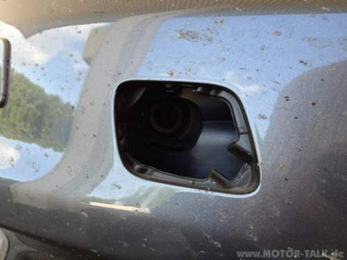

Nu isser kaputt. Wie kann das nur passieren? Bilder sagen mehr als 1.000 Worte, Teil ist bestellt, muss dann aber noch zum Lackierer. Habe da vorher noch nie nachgesehen, ist die Kappe nur gesteckt, kein Sicherungsband dran?
Gruß, Olli
Adk
Hättest was gesagt - Ich habe noch eine in passender Farbe hier 😁
Danke aber nee, lass mal 😉. Dein V40 war ja nicht so gesund, nicht das meiner sich noch ansteckt. Habs schon bei meinem 🙂 geordert, bin mal wieder der erste dort der dieses Teil bestellt 😉
Gruß, Olli
Vielleicht war er auch nur Chronisch Krank 😁
Hättest es für low haben können 😎
Aber das solche teile Fliegen gehen hätte Ich nicht gedacht.
Img-2487
Zahlen muss ich dafür beim Firmenwagen auch nicht 😁. Außerdem war die erste Frage vom Teileonkel: "Ist das ein R-Design?". Ich kann es nicht mit absoluter Sicherheit sagen, aber beim Betrachten einiger Bilder scheint der R-Design tatsächlich eine andere Kappe zu haben als die "normalen".
Ich habe keine Ahnung wo ich die Kappe verloren habe, ist mir Freitag beim tanken aufgefallen, aber ich glaube davor habe ich meinen Wagen einige Tage nicht mehr von vorne gesehen. Bodenwelle, oder beim Parken mit Kontakt zum Gebüsch am Ast hängengeblieben, ich weiß es nicht.
Gruß, Olli
Ok könnte Vorne gut möglich sein aber hinten sind die auf jeden Fall gleich.
