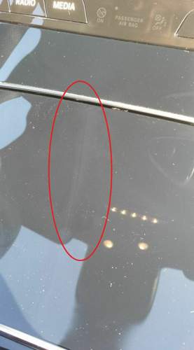

Ich war heute beim Freundlichen, da ich mir eine neue Klappe bestellt habe für die Mittelkonsole. Neue Klappe war Produktionsdatum 03/2017, meine 04/2015. Ich würde sagen es ist zu 99% der Zusammenfluss vom Spritzgießen.
Ergebnis: Die nagelneue Klappe hat exakt genau den selben Fehler wie meine!!! Ich konnte es nicht glauben. Zusätzlich war die Klappe schon nach dem Auspacken voll mit Mikrokratzer. Meine 2 Jahre alte, Handpolierte Klappe sah im Vergleich besser aus. 🙂
Ich denke das ist bei so ziemlich allen Klappen so. Einfach mal mit der LED Taschenlampe drauf leuchten, oder noch besser wenn der Wagen in der Sonne steht ist es vom Beifahrersitz sofot sichtbar. Ich bin echt enttäuscht von der Qualität.
Dieses Teil kostet 60€ und ist ein reines Spritzgussteil ohne Veredelung + dem Alu Zierteil

Mach doch mal bitte ein Bild von der Rückseite der Klappe. Dann kann ich dir sagen, ob das eine Bindenaht ist, oder nicht 😉
@Erec schrieb am 21. Juni 2017 um 21:21:46 Uhr:
Habe die Blende schon wieder eingebaut und frisch gewachst wegen den FIngerabdrücken.
Vermutlich reden wir aber vom selben. Bindenaht/Zusammenfluss. Wie gesagt ist normal und hat wohl jede Blende. Wird man damit leben oder auf Holz umsteigen müssen. Der Plan von Daimler scheint jedenfalls aufgegangen zu sein, bisher ist es mal wieder nur mir, "Mr. pingelig" aufgefallen. Gut, ich habe auch 6 Monate gebraucht. Dem Servicetechniker auch erst, als ich ihm den Verlauf auf beiden Blenden gezeigt habe.

Ich habe meine HG Mittelkonsole erst per Hand poliert. Kann man entweder mit Kunststoffpolitur oder normaler Politur für den Lack machen wie z.b. Menzerna 3in1. Danach ist die Oberfläche, wie der Lack halt auch, ungeschützt. Fusso Coat (PTFE-Versiegelung) stinkt wie sau, also altes Wachs drauf...
Durch das Aufbringen des Wachses habe ich einen:
- gewissen UV Schutz
- kann Fingerabdrücke und andere Verschmutzungen leichter mit dem MFT abnehmen
- Es fühlt sich weicher/glatter an
- Durch die Füllstoffe im Wachs mehr Tiefenglanz da ganz ganz feiner Krätzerchen aufgefüllt werden.
- Zusätzlicher Schutz vor Kratzern, wenn auch nur geringfügig.
Meine Konsole sieht um einiges besser gepflegt aus, als z.B. die nagelneue Ersatzklappe, welche ich wie o.g. gestern, wegen des Fehlers im Kunststoff angeschaut habe. Das sind Welten gewesen.
Das Bild entstand nach der Aufbereitung, natürlich würde man mit direktem Licht noch feine Kratzer sehen...
