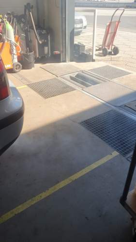

Foto vom Qualm Auspuff letzte Werkstatt

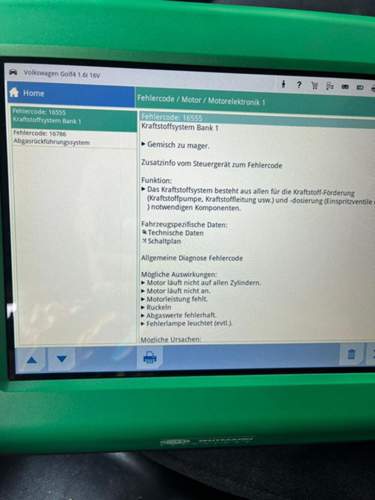

Fehlerdarstellung nach div. Teiletausch

Ein mageres Gemisch bedeutet, dass der Wagen mit Luftüberschuss verbrennt, heißt, er zieht irgendwo Falschluft
