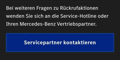

Wie kann ich feststellen, ob meine B-Klasse betroffen ist? Baujahr 2019.
@qualityguy
Siehe Bildauszug:
https://www.mercedes-benz.de/passengercars/services/recall.html#/
wer_pa
Am besten ist, man fragt den Meister einer Mercedes-Werkstatt, wo auch das Auto technisch "in Betreuung" ist, ob für
dieses Auto ein Rückruf vorliegt. So habe ich das vor ca. 2 Jahren mit meinem GLB auch gemacht und ich bekam auch
gleich die Antwort mit einem Werkstatt-Termin zur Beseitigung der Rückrufarbeiten.
