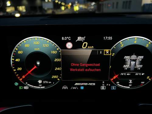

Joa, hat nicht lange auf sich warten lassen x-D genau genommen keine 1600 km.

Ach du Schande. Ich hab 12k und ausser der pfeifenden Scheibe - bereits ersetzt - nix

Oh, das ist ärgerlich.
Hoffentlich hat das Getriebe nur einen kleinen Schnupfen…

Guten Morgen zusammen!
Entwarnung, dass Getriebe ist in Ordnung und wir sind wieder mit unserem GLB auf der Strasse. Ich weiss nicht mehr wie das Teil heisst, aber, das Teil zwischen Lenkrad und Lenkstange welches die Signale der Tasten und Schaltwippen weitergibt hat wohl falsche Signale gesendet. Weshalb und warum bleibt offen, es wurde aber auch ein Getriebeupdate durchgeführt.

Mantelrohrmodul?

Ein Glück, dass es nicht mehr war… darf eigentlich nicht den Geist aufgeben, aber top, dass sie den Fehler so schnell gefunden haben…

Korrekt, das Mantelrohrmodul! Danke.
