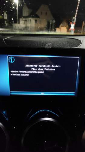

Meiner hat mich letztens nicht nur der im Kombiinstrument darauf hingewiesen daß der Fernlicht-Assistent mal wieder außer Funktion ist, sondern zur Abwechslung jetzt zusätzlich auch mal im MBUX.
