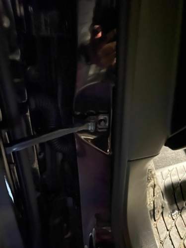

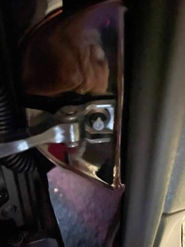

Heute früh hatte bei mir die Fahrertür angefangen zu knacken. Habe dann mal geschaut, die Schraube des Fangbandes an der Karosserie A-Säule war lose! Habe schon einige neuere und ältere Autos hinter mir aber sowas hatte ich bisher noch nicht.
Entweder war die Schraube im Werk nicht richtig angezogen worden oder die Werkstatt hatte da mal rumgeschraubt (der Wagen war mal zum Einstellen der hinteren Türen dort).
Schnell mit einer Ratsche festgezogen und gut:-)

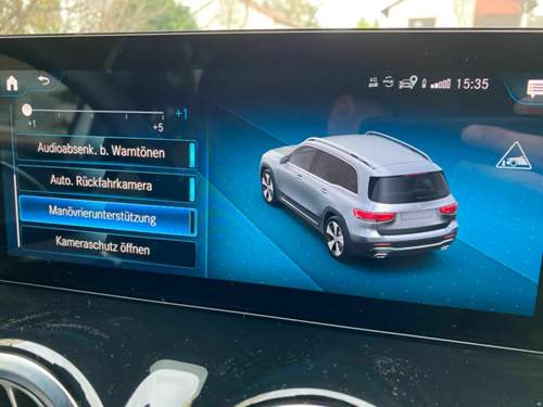

Deinen zweiten Fehler kann man etwas einstellen wann die Parktronic anspricht. Musst mal gucken ob die bei Dir auf empfindlich, oder früh steht. Vielleicht reicht Dir das dann schon.
Update: Ich habe im Menü den “Manövrierenunterstützung“ deaktiviert und schon ist die Parktronic nicht mehr so sensibel und piepst nicht mehr wild rum 😛

Ganz genau vielen Dank. Das war mein reden.
was passiert denn bei dem menuepunkt: 'kameraschutz öffnen' ?
danke.
Damit kann man die Rückfahrkamera aufklappen, z.B. um sie zu reinigen.
Die Kameraabdeckung geht auf. Ich habe das schon probiert. Ob das Kamerabild auch zu sehen war, weiss ich gar nicht mehr.
