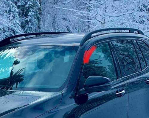

Meine Mängel waren folgendende. Ich fahre einen GLB 200d 4M. EZ 04/2020:
1. Klappern ab 70/80kmh. Ein Blech im Fahrzeugboden war nicht korrekt verschraubt und wurde somit durch den Fahrtwind am Unterboden in schwingung gebracht. Wurde behoben.
2. Schließmechanismus/Türen hinten haben nicht korrekt geschlossen und mussten mit spez. „Technik“ zugeknallt werden 😉- Türen wurden neu eingestellt. Jetzt schöner gewohnter „Sound“ beim schließen und leichtes und sattes schließen der türen.
3. Frontscheibe zu tief-geräusche ab 170. neue frontscheibe eingebaut bekommen. Jetzt keine geräusche mehr.
4. Gummi am Heckspoiler-nicht defekt, aber deformiert. Neuen heckspoiler bekommen.
5. Spaltmaße vorne - Motorhaube ringsrum nicht überall gleich, Karrosserie rundherum wurde angepasst und korriegiert.
6. Spaltmaße Frontscheinwerfer links-zw frontscheinwerfer und karroserieblech richting kühlergrill sehr großes spaltmaß. Wurde angepasst und korriegiert.
7. Flucht der Sicken und Kanten vordere Türen links und rechts in Richtung Radkästen vorne nicht optimal. Wurde eingestellt und korriegiert.
8. Cladding am Radkasten vorne links hat sich gelöst. Wurde behoben. Ist übrigens nur geklebt. Das hat mich dann doch ein wenig „geschockt“.
Das wurde bei insg. drei Werkstattbesuchen behoben. Aber, zum Glück, inkl. kostenlosen Ersatzfahrzeug (macht anscheinend auch nicht jeder) und anstandsloser Arbeit.

Erstaunlicherweise pfeift die Frontscheibe schon wieder, obwohl diese bereits neu eingesetzt wurde.
Kann es denn sein, dass sich diese beim Fahren „verzieht“?

Noch mal zum Thema Windgeräusche re und li an den Türen. War gestern noch mal in der Werkstatt....Heute noch mal ein Anruf aus der Werkstatt … es ist mittlerweile bei Mercedes KEIN Geheimnis mehr, das die GLBs übermäßig laut sind! Man hat aber noch keine Lösung für das Problem! Der Meister war auch nicht sehr optimistisch... auch wundert er sich sehr über die Anzeige im Display mit dem GLE im Startbildschirm- auch das bekommen sie nicht geändert...
