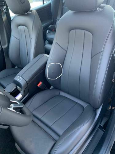

Freitag habe ich meinen GLB übernommen. Nach dem Umstieg von der E-Klasse auf den GLB habe ich zunächst vermieden nach Fehlern zu suchen, um den Wechsel nicht direkt zu bereuen.
Dennoch sind mir ohne auf Details zu schauen bereits 3 Dinge aufgefallen:
- in der Wange vom Fahrersitz ist eine Erhebung, fällt einem direkt ins Auge

@SportbackHeizer Frontscheibe und Multibeam sind bekannte Fehler und können von MB abgestellt werden, deshalb auf jeden Fall reklamieren.
Kannst du einmal ein Bild von der Erhebung machen und hier rein stellen. Klingt auch danach, dass etwas beim Zusammenbau oder Einbau falsch gelaufen ist. Also auch auf jeden Fall von MB zu beheben.
Irgendetwas ist dahinter
Fehler in der Wange

@SportbackHeizer schrieb am 14. Februar 2021 um 12:12:49 Uhr:
Eindeutig ein Produktionsfehler der von MB behoben werden muss
