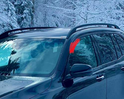

Ich möchte hier noch einmal versuchen das Schwarmwissen zu aktivieren. Ich habe meinen 220d 4 Matic jetzt seit sechs Wochen und bin eigentlich sehr zufrieden.
Da die Temperatur in den letzten Tagen angestiegen ist (so zwischen 12° und 15°), habe ich das Gefühl, dass das Auto vom Motorengeräusch her deutlich leiser geworden ist.
Was aber bleibt, ist das ab circa 100 Km/h an beiden vorderen Türen ein deutliches Windgeräusch zu vernehmen ist (fast so als wenn das Fenster einen kleinen Spalt offen ist, nur nicht ganz so laut). Dieses Problem ist auch dem Meister von Mercedes bei einer Probefahrt ebenfalls aufgefallen. Bei einem weiteren GLB, der sozusagen als Referenzfahrzeug dienen sollte, hat er das gleiche festgestellt. Diese Windgeräusche waren für ihn ebenfalls so laut, dass er in der Mercedes Zentrale eine Meldung gemacht und erwartet hatte, von dort eine Rückantwort zur Problembeseitigung zu bekommen. Das ist bis heute nicht geschehen. Das könnte daran liegen, dass nicht genug Meldungen zu dem selben Problem gemacht wurden. Kleine Ergänzung noch einmal: das kommt definitiv nicht von der Frontscheibe!
Kann es sein, dass außer mir niemand dieses Problem hat? Ich mag das fast nicht glauben. Das irgendwann, ab einer gewissen Geschwindigkeit und insbesondere bei dieser Karosserieform, Windgeräusche auftreten ist natürlich vollkommen normal. Es kann aber nicht sein, dass bei dem Auto ab circa 100 km/h so ein störendes Windgeräusch auftritt, dass man gegebenenfalls das Radio (wenn auch nur leicht) lauter stellen muss- was aber noch schlimmer ist, dass ich dieses Phänomen als umso störender empfinde, wenn man zu zweit im Auto sitzt und sich unterhält.
Bitte sagt mir, dass ich nicht der einzige bin. Ich hoffe das genug GLB Fahrer das hier lesen und kommentieren. Danke und viele Grüße

@TottoGLB schrieb am 3. Februar 2021 um 15:20:45 Uhr:
Noch ein Tipp, fixiere dich nicht zu sehr auf die Fenster, es kann auch von den Aussenspiegeln kommen. Wenn du selber forschen willst, klapp mal die Aussenspiegel bei 100 an, oder kleb die Fugen Zwischen Spiegel und Karosserie mit Krepp sb.
Danke für den Tipp. Ich werde das mal prüfen, bin mir aber ziemlich sicher, dass es das nicht ist. Es ist ziemlich genau zu identifizieren - und zwar in der Mitte am Holm vorne. Siehe Foto. Beide Seiten gleich..

Sind in dem Bereich die Spaltmaße irgendwie auffällig?

@bede77 schrieb am 3. Februar 2021 um 20:37:13 Uhr:
Nicht offensichtlich- der Meister vermutet etwas an den Türgummis. Ich habe ihn heute noch einmal kontaktiert. Für alle anderen: ich habe parallel noch eine Anfrage in der FB GLB Gruppe gemacht. Es gibt tatsächlich noch ein paar mehr die dieses Problem haben. Längst nicht alle, aber ein einige. Das lässt mich hoffen...Zumal es auch Berichte darüber gibt, dass die Türen gerichtet worden und es danach besser war.
Wenn der Händler es nicht schafft, muss er einen Werksingenieur anfordern. So kenne ich es bei Problemen die von der Werkstatt nicht in den Griff zu bekommen sind.
