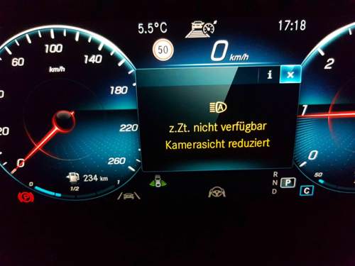

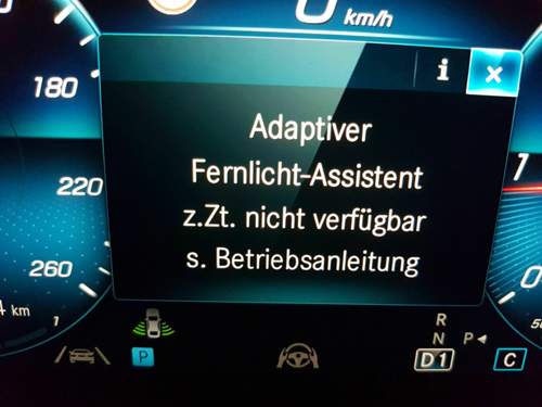

Um noch einmal zum Fernlichtassistenten zurück zu kommen, habe ich das tägliche Problem, das ich in einem gewissen Zeitraum, kurz nach Start des Fahrzeuges immer Fehlermeldungen (siehe Foto) bekomme, in deren Folge der Assistent nicht funktioniert. Nach Bestätigung der zwei Meldungen mit OK lässt sich das Fernlicht dann per Hand ein und aus schalten.
Irgendwann, je nach Wetter, kommt dann eine Meldung, das der Assistent wieder funktioniert.

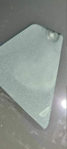

Grund ist die eingeschränkte Kamerasicht durch Beschlagen der Scheibe im Kamerabereich. (siehe Foto)
Habe dieses im Autohaus kund getan und mir wurde gesagt, das es dieses Problem wohl öfter gibt, auch bei anderen Baureihen.
Nun soll Ende der Woche eine neue Antibeschlags-Folie an die Scheibe montiert werden, die besser funktionieren soll als die Originale. ...Wir werden sehen.
Ich finde die Idee des Meisters im Autohaus sehr Lösungsorientiert und logisch und fühle mich gut aufgehoben.

Steht der Wagen vor der Abfahrt drinnen oder draussen? Nur um das besser zu verstehen..
Der Wagen steht sowohl draußen als auch drin. (Tiefgarage) Habe den Wagen Anfang Oktober bekommen, somit war die Umgebungstemperatur immer niedriger als die Innentemperatur. Sobald die Frontscheibe eine Temperatur erreicht hat, die eine Verdunstung des Kondenswassers ermöglicht, besteht das Problem nicht mehr.

Ich habe das Problem jetzt auch dreimal in Folge morgens im Dunkeln bei Minusgraden gehabt, System fällt nach 2-3 Minuten Fahrt aus und geht dann nach weiteren 2-3 Minuten wieder. Hat vermutlich auch was mit den Temperaturen zu tun. Fahrzeug steht erst unter Carport, dann raus in die Kälte, System fällt kurz aus und dann ist nach der kurzen Fahrt der Motor und Innenraum warm und alles ist ok....
Klimaanlage läuft bei mir auch immer auf Automatik, Gebläse auch. Mal sehen, wie sich das mit den neuen Antibeschlagfolien verändert.

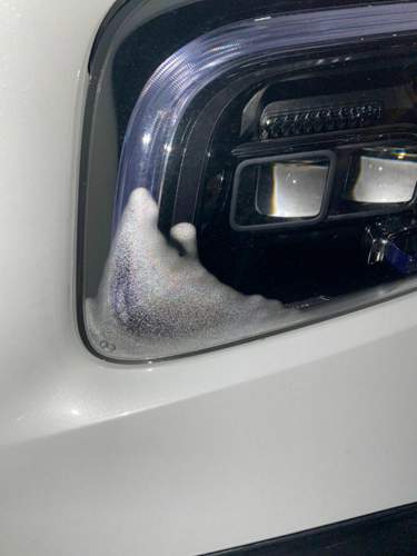

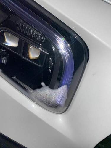

Nach 4000km hat sich der Mangel Feuchtigkeit im Scheinwerfer bei mir gebildet.
