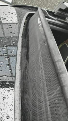

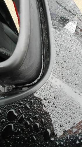

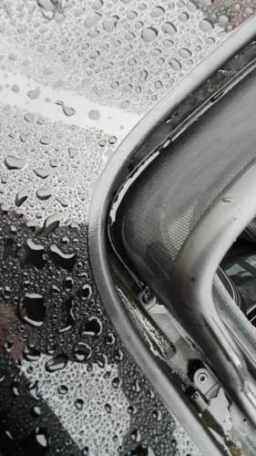

Hallo Fahrer von XC40 mit Panoramadach,
habt ihr in letzter Zeit mal euer Glasdach geöffnet?
Wenn ja, habt ihr auch Probleme mit Wasser und Schimmel am Windabweiser?
Nachdem das Auto wegen des Glasdachs mehrfach beim Freundlichen war, um es auszurichten bzw. zu reparieren, scheint es jetzt undicht zu sein. Es sammelt sich Wasser, trotz regelmäßigem Abtrocknen beim Abstellen in der Garage.
Nach wie vielen vergeblichen Reparaturversuchen kann man auf Wandlung bestehen?
Moin!
@TheSaint_ST1
Ich muss das Thema noch Mal hochholen.
Konnte das Problem mit dem Wasser am Windabweiser von deiner Werkstatt geklärt werden?
Ich habe auch nach Regen dort Wasser stehen.
Zum Ersten sammelt sich, wie bei Dir, dort Schmutz und zum Zweiten kann man das Dach während der Fahrt nicht öffnen, weil der Fahrtwind dann Wasser vom Netz reinweht.
Die Konversation zw. Autohaus und Volvo Schweden sagt aus - Problem unbekannt.
Es wurde nun, mehr als Test, der Windabweisend gewechselt, was aber nichts gebracht hat.
Hat noch jemand dieses Problem gehabt und kann meiner Werkstatt "helfen" und mir natürlich! 😉
MfG
+2
Hallo. Wasser wird sich da nach dem Regen immer sammeln. Dafür sind dann die Abläufe in den A-Säulen, aber jetzt kommt’s: diese wurden bei mir und meinem Arbeitskollegen gegen welche mit größerem Querschnitt ausgetauscht. Bei uns war nach Regenschauern immer kurzfristig ein schlaggeräusch dich Wasser zu hören. Das ist nun behoben. Vielleicht hilft das auch beim Wasser ablassen! Meine Werkstatt ist die Volvo Werkstatt in 27404 Zeven, falls man Informationen darüber benötigt.
@Mondeo_Baendiger schrieb am 11. Juni 2019 um 21:29:43 Uhr:
Ja, ich weiß, das Wasser muss ablaufen.
Das Netz sollte aber nicht im Wasser liegen, ist bei anderen Dächern auch nicht der Fall.
Das Problem ist das, dass das Wasser in den kleinen Rahmen gelangt und dort stehen bleibt, bis es verdunstet.
Der restliche Rahmen ist dann schon lange leergelaufen
Das Problem mit dem feuchten Netz hattest Du aber nicht, oder auch, plus Geräusch?
Könnte natürlich sein, das Wasser kommt nicht schnell genug weg, läuft über in den kleinen Rahmen und bleibt dort dann Mangels Ablauf stehen.
Das ist ein Ansatz.
