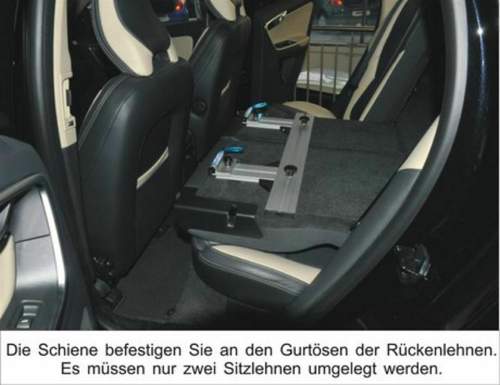

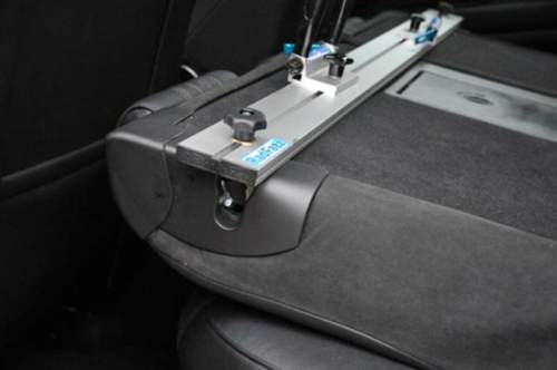

Ich habe bei weiteren Recherchen die Innenraum-Fahrradträger entdeckt. Ganz simpel gibt es da wohl was von Veloboy. Und noch Alternativen die sich an den Ösen oder an der Sitzverriegelung befestigen lassen.
Hier noch die Beispiele für die anderen Innenraum-Träger.
