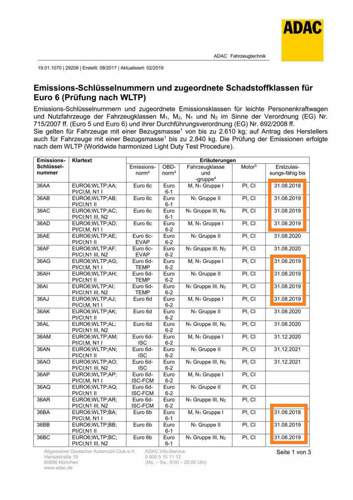

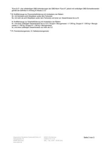

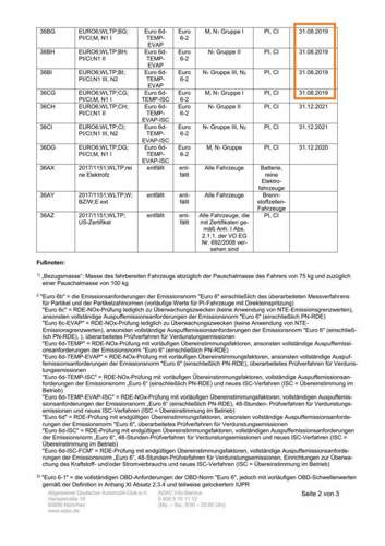

Es gibt auch Sonderregelungen. Das wäre nicht das Problem.
Interessant scheint zu sein, dass es wohl sicherlich nur um die Abgasnorm geht und da seine Schindluderei getrieben wird.
Glück für den TE, wie gesagt, sein erstes Anliegen war es nicht und die anderen Probleme sind am ende wohl selten welche mit Nachwirkung gewesen!

Was hatte der denn nun für eine Einstufung?
Euro 6-TEMP-EVAP-ISC mit Emissionsschlüsselnummer 36DG ?
Euro 6d-ISC bzw. Euro 6d-ISC-FCM mit den Emissionsschlüsselnummern 36AM oder 36AP ?
Eine davon muss er wohl gehabt haben sonst könnte der freie Händler den - jetzt, wenn er noch nicht bereits in CR zugelassen war- nur mit einer aufwendigen Sondergenehmigung zulassen lassen😁
Reimport, Freier Händler, Tageszulassung, 10km
Stand im ersten Beitrag.
36AG laut Fz-Schein Feld 14.1., also 6d-TEMP. Tageszulassung 28.08.2019.
Sy, Tageszulassung hatte ich überlesen, dann ist natürlich keine Sondergenehmigung erforderlich😉
Deshalb gerade noch rechtzeitig zugelassen.😎
