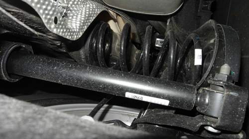

Weiterhin hängt er ja hinten links tiefer.

An einer Fz-Kante hinten am Stoßfänger (je ca. 2/3 von der Mitte nach außen hin) gemessen hängt er rechts 37 cm und links 34,5 cm über dem ebenen Boden. Die Meßpunkte sind nur ca. 90cm voneinander weg.

Weiterhin hängt er ja hinten links tiefer. An einer Fz-Kante hinten am Stoßfänger (je ca. 2/3 von der Mitte nach außen hin) gemessen hängt er rechts 37 cm und links 34,5 cm über dem ebenen Boden. Die Meßpunkte sind nur ca. 90cm voneinander weg. Ist das nicht deutlich zuviel?

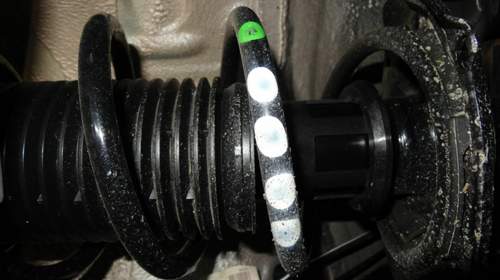

Ich würde mal vermuten an einer Seite ist noch die Transportsicherung in den Federn.
Wegen des Geruchs oder wegen der Absenkung?
Wäre das dann somit vorne rechts oder hinten links ?
Wegen der Absenkung und auch evtl. Geräusch und Geruch.
