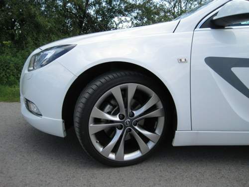

Es gibt inzwischen neue Clipse, aber die helfen laut einem Bericht hier auch nicht wirklich auf Dauer. Dann löst sich die Frontschürze wieder.
Bei mir sind die Klipse jetzt seit 12.000 km drin, das hält. Allerdings fluchtet der Stoßfänger grundsätzlich nicht mehr mit den Kotflügeln, da ist eine kleine, vielleicht 1 - 1,5 mm hohe Stufe, aber kein nennenswerter Spalt mehr.

Sieht das circa so aus wie auf dem angehängten Bild?
Img-0104
Ist zwar kein direkter Mangel und hat auch nichts mit dem Insignia zu tun, aber - weil man es auf dem Bild grad sehen kann (Frontscheinwerfer an der unteren Kante zur Schürze) - warum haben Opel-Fahrzeuge "um den Scheinwerfern herum" immer einen Spalt von ca 2mm.
Wenn ich mir Mazda (zB 3er) anschaue, gibt es diesen Spalt (fast) nicht. Beim Astra H ist es noch extremer, auch beim D-Corsa.
Warum designt man die Schürzen nicht so, dass die Scheinwerfer "genau" (also perfekt) reinpassen?
Ist die Produktion schneller/günstiger?
Jetzt wo du`s sagst...komisch denke mal schon Zeit und Kostengünstiger...
