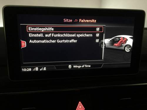

Das Abdrehen des Gurtbringers kann ich leider nicht im MMI finden...
Ich schaue morgen mal, ich habs definitiv gesehen, weiss jetzt aber spontan nicht mehr in welcher Einstellung...melde mich wieder
Moin...moin....also, das ist doch ganz leicht zu finden....du gehst ins Menü, dann auf Fahrzeug, dann sieht man die einzelnen Drive Select Einstellungen, dann drückst du das MMI Rädchen nach links...jetzt kommt ein Menü, wo zuerst Drive Select steht, unten drunter kommt Fahrzeugeinstellungen...dort gehst Du hin...wählst Sitze an, dann kommt die Auswahl Fahrersitz/Beifahrersitz und dort kann man jeweils den Gurtstraffer an-oder abwählen.... viel Erfolg :-)
gurtstraffer und gurtbringer sind doch nciht das selbe oder? 🙂)
Danke für's Nachschauen - aber leider steht in dem Menüpunkt tatsächlich Gurtstraffer.
Und ich bin auf der Suche, warum der Gurtbringer (gibt es nur im Coupe und Cabrio) nicht funktioniert.
Gurtstraffer, Gurtbringer und Einstiegshilfe sind unterschiedliche Sachen.
Gurtstraffer: Spannt den Gurt schon mal vor, wenn z.Bsp. eine Gefahrensituation erkannt wird
Gurtbringer: Schiebt den Gurt nach vorn, um ihn leichter greifen zu können beim Einsteigen/Angurten.
Einstiegshilfe: Fährt den Sitz nach vorn, um die hinteren Sitze im Coupe/Cabrio besser erreichen zu können.

OK - vielen Dank für die Mühe um zu helfen! VCDS hat mir auch keinen Fehler ausgegeben.
(Ausser 'unplausibler Schliesszustand' für die hinteren Türen... (und die gibt es ja nicht beim Coupe)
Der Wagen geht Morgen zum Freundlichen - mal sehen, ob der die Ursache findet.

wie bist du nun weiter gekommen mit dem Problem Gurtbringer? Bei meinem tut sich nämlich auch nichts. Reinsetzen, Motor an und nichts tut sich. Klar bin ich es gewohnt seitlich nach dem Gurt zu greifen aber wenn es doch nun diese Funktion gibt, sollte sie auch funktionieren.
Michael
Bin noch nicht weiter. Hatte beim Freundlichen nur den anderen Schlüssel (Zweitschlüssel) mitgenommen und beim Freundlichen den Vorführeffekt - es lief alles bestens.
Der Freundliche meinte, ich solle es noch etwas im Auge behalten, die genauen Bedingungen/Abhängigkeiten wüsste er auch nicht. Wäre noch neue Technik für ihn...
Habe nun aber den Effekt wieder - auch mit dem 2'ten Schlüssel. (Bin also leider noch nicht weiter mit dem Thema)
