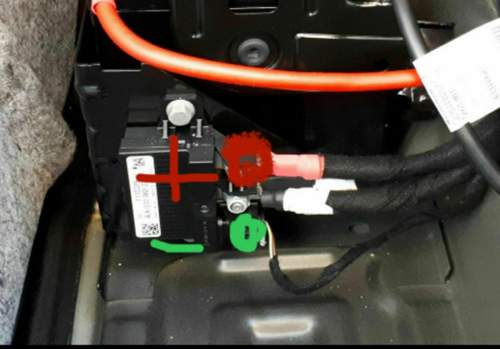

    Ich muss noch mal ne Frage stellen: wenn ich im s204 ne endstufe im kofferraum verbauen will, wird ja davon abgeraten, diese an die start/stop batterie zu hängen. Aber irgendwie/irgendwo ist die start/stop batterie ja mit der Hauptbatterie im Motorraum verbunden. Kann man den Strom nicht dort abgreifen?
    Hallo zusammen
    Du darfst laut Mercedes nicht direkt an die Start / Stopp Batterie, und nicht an den per Can-Bus gesteuerten Ausgang der Ladeelektronik! Es spricht aber nix dagegen an den "Eingang" der Ladeelektronik ( Lastrelais) zu gehen. Dieser Eingang ist nämlich per dickem Kabel mit der Frontbatterie verbunden.
    mfg
    Rüdiger
    Ah okay- und der Eingang ist wohl rechts hinter der Abdeckung im Kofferraum oder?
    .jpg
    Vor der Stützbatterie ist die Ladeelektronik.
    Die rote Leitung geht zur Batterie. Die untere Leitung mit weißer Umwicklung sollte direkt von der Batterie vorne sein.
    Da könnte man sicher die Versorgung für eine Endstufe abgreifen.
    Masse wäre auch gleich in der Nähe.

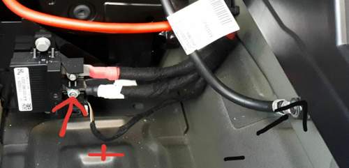

    Ich mache mir da gerade auch Gedanken, mein Sound etwas zu verbessern....
    @Rüdiger: Wäre das so richtig?
    Also so den Verstärker anklemmen?
    .jpg
    Der Anschluss, der mit der kleinen Batterie verbunden ist, ist tabu! Der Andere, der nach vorne geht, und in dem schwarzen Geflecht geführt ist, ist der Richtige. Masse wird in jedem Fall nur von der Karosse genommen! Keinesfalls irgendwo von der Batterie, weder vorne, noch hinten!!!
    mfg
    Rüdiger

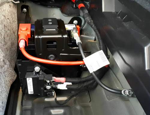

    So dann...
    Ach das sind beides plus Leitungen und die untere kommt von vorne.....richtig?
    So richtig. Kannst mit dem Messgerät auch nachmessen und die Leitungen verfolgen. Die obere + Leitung geht im Gewebeschlauch zur Stützbatterie. Dann kommt die untere + Leitung von der Hauptbatterie vorne.
    - Anschluss direkt an der Karosserieschraube.
    Genau so,....
