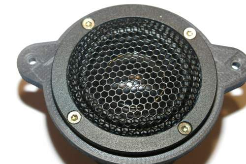

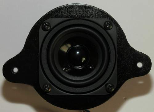

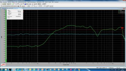

Hier ein paar Fotos, und eine Frequenzmessung zu dem Centerkit
mfg
Rüdiger
Frequenzverlauf mit Weiche
Center mit Montageplatte v. 3D Drucker
Center Rückseite

Es gibt davon auch noch eine 4 Ohm Version für die HK Systeme, die genau so aussieht und funktioniert, und eine Highend Version für die HK Soundsysteme, die etwa das doppelte kostet, und deutlich höher belastbar ist.
mfg
Rüdiger

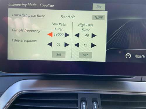

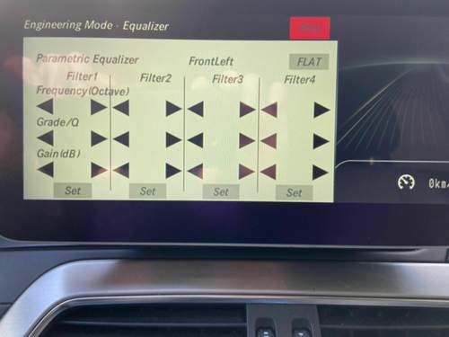

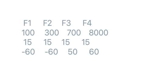

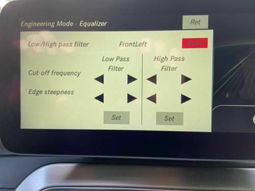

Hallo zusammen, mich würde interessieren, ob jemand gute Einstellungen für den Equalizer (Engineering Menu) insbesondere unter Verwendung der Eton CX280 (gemessen) hat.
Ich freue mich über Rückmeldungen.
.jpg
Themenstarteram 10. Oktober 2020 um 7:01
Meine Frequenzweichen speziell für Eton CX 280 HG mit Werksbass sind für die "Werkseinstellung" des Radios gebaut und entwickelt. So liefert der Hochtöner das absolut beste Ergebnis. Alle Klangregler sollten dabei auf Null stehen.
Wenn überhaupt würde ich im Equalizer Menue, bei verbauter Weiche, nur noch dem Bass bei 60 Hz noch ca. +4 dB zusätzlichen Pegel gönnen! Das wars.
mfg
Rüdiger
Werde ich testen- der HT läuft top- allerdings sind die Türlautsprecher mir etwas zu leise und spielen nicht so tief wie ich es gern hätte (Eton 170pro an deinen Weichen ).
Edit- hatte hier jemand ne Anleitung wie man den EQ einstellt?
.jpg
Erledigt irgendwie waren die Standard Einstellungen falsch

Danke- die Grundeinstellung wie auf dem Bild??
Und dann in der linken Spalte
600 ( oder 60?)
3
+4
Viele Grüße
