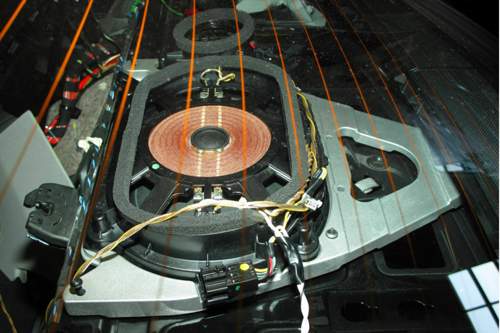

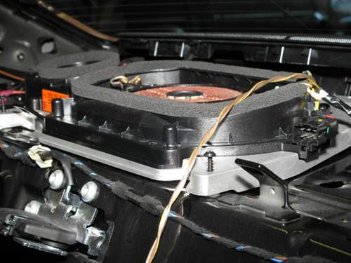

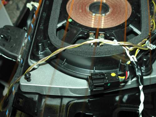

Themenstarteram 11. September 2018 um 7:10
Die angesprochene Nummer bezieht sich nur auf den Sub im Kombi. Dieser ist hinten links verbaut, und passt nicht in der Limo! Dort ist in der Heckablage ein ovales Freeair Chassis vorgesehen. (s. Fotos) Die Bestellnummer siehst du auch auf einem der Fotos.
Die beiden Wicklungen werden dabei "in Reihe" geschaltet. Rot+/Schwarz - ist die Eine, Grün+/Grau- die 2. Wicklung also Plus der 1. Wicklung zum Verstärker. Minus 1. Wicklung und Plus 2. Wicklung brücken, und den Minus der 2 Wicklung an den Verstärker,...fertig.
mfg
Rüdiger
Anschlussfeld-hk-submodul-w204
Hk-bassmodul-montage
Montageort-hk-subwoofermodul-heckablage-hinten-rechts

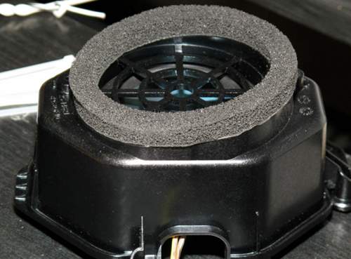

Themenstarteram 11. September 2018 um 14:24
Hallo zusammen
Ja, das ist so. Es gibt für diese beiden Rearfills entweder passende Weichen für das HK System plus Eton Hochtöner, oder wenn man das Standard Soundsystem hat, dann über einen DSP wie den PP86DSP über 2 freie Kanäle. Dort würde übrigens auch das "Breitbänder Center-Kit"prima passen! Spart einen extra Hochtöner und klingt absolut überzeugend.
mfg

Rearfill-mitteltoener-hk-2-ohm-hinten-links

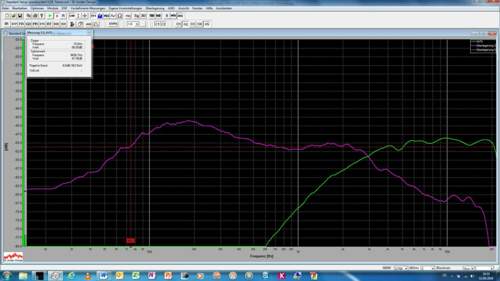

Themenstarteram 12. September 2018 um 6:53
Hallo Peter
Ich habe mir die Weichen angesehen. Diese sind ausgelegt für den AV 1.1 Hochtöner und den Audison Bass AV 5.0 und AV 6.5.
Wenn es nur darum ginge, den HT alleine zu betreiben kannst du diese Weichen durchaus einsetzen. Dann bleiben die Klemmen für den Bass eben frei. Für die original Türbässe (nicht HK!) im W204 passen die Weichen aber eben leider nicht.
Ich hatte vor längerer Zeit mal den Audison Bass auf dem Messplatz. Die Messugnen waren leider so, dass er nicht auf meiner "Empfehlungsliste" gelandet ist. Der TMT ist äußerst schwer zu kontrollieren, und macht bis in den HT Bereich reichlich heftige Peaks ( siehe beil. Frequenzschrieb) Die Türkisfarbene Kurve zeigt den TMT unbeschaltet, die "Grüne" Kurve den "Versuch" das Teil in den Griff zu bekommen. Dabei geht leider im Mittelton etliches an Energie verloren, und die Peaks bleiben fast unverändert. Die in der o.g. Weiche benutzten Teile bewirken am Ende ein ähnliches Frequenzbild. Da müsste also mit ordentlich Aufwand und etlichen Bauteilen mehr dran gegangen werden, um das zu linearisieren.
Damit passt die Weiche als auf jeden Fall nicht für den TMT in deinem W204.
Ich hoffe das hilft dir ein wenig bei deiner Entscheidung.
mfg
Rüdiger

Themenstarteram 10. Oktober 2018 um 14:32
Hallo zusammen
Es gibt was Neues zu berichten! Die Hochtöner Auswahl hat einen neuen würdigen Kandidaten dazu bekommen,.....und was für einen!
er kommt von EXACT und trägt die Bezeichnung HX-22 T4 "EB" (Einbauversion)
Preislich liegt er in der Mitte zwischen Eton CX 280 Hg und Helix C-1T und ist klanglich eine echte Alternative! Er passt Plug & Play in die vorhandenen HT Einbauöffnungen, ein nicht zu unterschätzender Einbauvorteil. Es sind absolut keine Nacharbeiten nötig!
Der erzielbare Frequenzgang ist echt ein "Träumchen", daher ist er ab sofort einer der wenigen HT auf meiner ohnehin kleinen Empfehlungsliste. Diese reduziert sich also ab sofort für Standard und HK-Soundsystem Soundsystem auf: Eton CX 280 Hg, Exact HX-22 T4 EB und als Highend Lösung der Helix C-1T. Ich habe mein Weichenportfolio ab sofort entsprechend angepasst. Da sollte nun für jede Preisliga was passendes zu finden sein.
Für Genießer und Kenner: Der Frequenzschrieb des HX-22 T4-EB (hier als Meßbeispiel) ab 3 KHz mit meiner neu entwickelten Weiche. So was kann man auf dem gesamten Markt mit der Lupe suchen! Das Zusammenspiel mit den werksseitigen Türbässen ist absolut perfekt und gutmütig. Wie gewohnt, ist die Trennfrequenz für die W204er Baureihen (inkl. GLK) wieder 2300 Hz, die der HT locker stemmt.
mfg
Rüdiger

Messung-ss10-und-hx-22-t4-eb-mit-meiner-weiche
