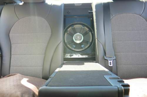

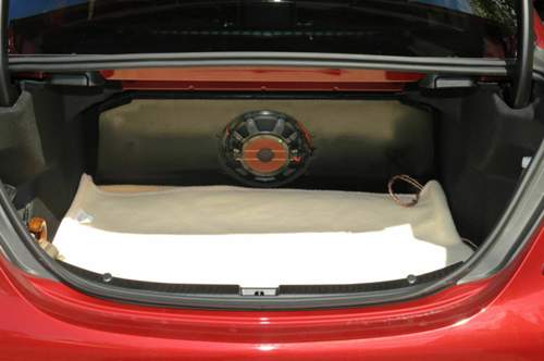

ich habe in meinem Fahrzeug (W204), den ich kürzlich gebraucht gekauft hatte, nicht das Comand APS xx drin, sondern dort hat der Vorgänger ein "Pioneer AVIC F860BT" eingebaut, welches auch ein DSP integriert hat.
Und vom vorherigen Fahrzeug liegt bei mir noch ein "AudioSystem CO-650.1" Einkanal Subwoofer-Verstärker herum sowie ein kleiner Subwoofer mit einem "AudioSystem HX 08 SQ"-Chassis drin.
Vielleicht wäre diese Kombi ja eine bessere Lösung.
Zwar wollte ich zunächst eher etwas "Unsichtbares" einbauen. Aber es soll schon auch noch gut klingen.
Als Problem bei der W204 Limousine sehe ich jedoch, dass der Kofferraum total verschlossen ist. Ich habe auch keine umklappbaren Rücksitze und es gibt ja dort auch keine Skisack-Öffnung. Daher wird es schwierig mit einem Sub im Kofferraum.
Allerdings könnte man ja vielleicht den Einbauplatz, der für den H/K-Sub gedacht ist, quasi als Klangöffnung nutzen, sodass man den Sub im Kofferraum dadurch hören könnte...
Was denkst Du / Ihr?

Hallo
Bau auf jeden Fall den ovalen HK-Sub in der Heckablage ein! Das Teil ist eine echte Schau! Druck bis der Arzt kommt, und das knochentrocken! Eines der wenigen richtig guten Free-Air Chassis,...und was für eins! Wichtig: Die C-Säulen werden ordentlich zum Mitschwingen angeregt! Also unbedingt umfangreiche Dämm Maßnahmen mit einplanen.
mfg
Rüdiger

Hallo
Ich an deiner Stelle würde, da du eh einen Sub planst, die original Bässe drin lassen, sowohl vorne als auch hinten, und das gesparte Geld lieber in exzellente HT und Weichen stecken. Diese dann am originalen Radio betreiben, und deinen vorhandenen Subwooferverstärker für den Hk-Bass verwenden. Klanglich eindeutig die bessere Wahl!
Sofern du doch ETON Bässe wählen solltest, hier noch ein Tipp: Die "Richtigen" wären die "Eton 170.2 Pro", oder alternativ die Eton 175.2 Pro, nicht die POW 172. Die Bezeichnungen klingen zwar alles sehr ähnlich, klanglich und von der Performance liegen aber Welten dazwischen. Also unbedingt auf die richtige Bezeichnung setzen, ….wenn schon.
Bei den Dämm Maßnahmen im Heckablagenbereich soll/muss wirksam das Mitschwingen der Kunststoff Verkleidungen der C-Säule und der Heckablagenverkleidung unterbunden werden, sowie das mechanische Vibrieren des hinteren Querträgers, der die beiden Fahrzeughälften verbindet, auf dem der Sub montiert ist!
Achtung: die Druckausgleichsöffnungen in der Heckablage dürfen auf keinen Fall verschlossen werden. Über diese wird der Innendruck der Fahrgastzelle nach aussen abgeleitet. Besonders wenn mal die Airbags auslösen!

Img-5427
Img-5431

Zu den 2 Fotos:
Ich muss nochmal genau schauen in meinem W204 (Bj. 05/07). Wenn ich die Armlehne zwischen den Rücksitzen nach unten klappe, ist da eine Kunststoff-Abdeckung. Soweit ich das beurteilen kann, läßt sich diese nicht entfernen, wie z.B. bei einer Skisacköffnung. Aber vielleicht gibt es ja da doch eine Möglichkeit. Auf Deinen Fotos sieht das ja so aus ;-)
Gerne kannst Du hierzu nochmal etwas schreiben... bin gespannt ;-)

Hallo
die Kunsstoffabdeckung kannst du doch mit einer Stichsäge "durchgängig" machen, dann eine hübsche Lautsprecher Zierblende drauf,...fertig!

Danke Dir Rüdiger,
die Idee ist gut mit der Abdeckung.
Ich könnte dort ein rechteckiges Loch rein schneiden und zwar genau in der Größe, wie der äußere Umfang meines 20 cm Chassis, aber eben so, dass der BR-Kanal unten auch noch durch das Loch schaut. Dann um das Chassis herum einen Holzring aus MPX schrauben und dann über einen weiteren, etwas größeren Holzring dann die Ankopplung von der Innenseite des Fahrzeuges her machen.
Vielleicht könnte ich dazu tatsächlich meinen bisherigen Sub nehmen, da der damals für das Audi A4 Cabrio schon mit einer größeren Frontplatte versehen wurde (siehe Foto).

Zumindest ist der Sub offensichtlich schon für diese "Einbausituation" vorbereitet. Würde ich an deiner Stelle auch so machen, zumal das Teil ja schon vorhanden ist.
