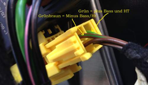

Weiter vorne steht, dass ein Center Speaker Plus von vorne Links und Minus von vorne Rechts nimmt. Kann ich das bei mir so nachrüsten oder würde ich damit meinen PP62 verärgern ?

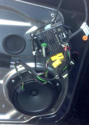

Was mache ich mit den Türen hinten ? Dort kommt eigentlich nur Soundmatsch heraus., Kickbass brauche ich glaube ich nicht, der Subwoofer bringt mehr als genug Bass.
Soll ich die einfach vernachlässigen und den Fader mehr nach vorne einstellen (so mache ich es derzeit)oder wären hier zusätzliche Weiche und Hochtöner auch dem Klang in der Front zuträglich ? Hinten fährt nur selten jemand mit.

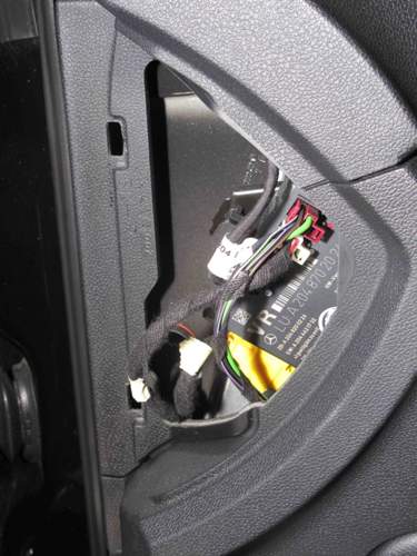

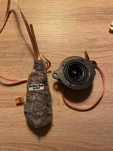

zum Projekt "Ersetzen der hinteren Tief-Mitteltöner":
Seit vergangenem Herbst sind die gleichen Ground Zero Chasis (Empfehlung von Rüdiger) wie vorne in den hinteren Türen eingebaut. Dies hat sich tatsächlich absolut gelohnt! Die Lautsprecher spielen sehr knackig und in Kombination mit den vorderen Lautsprechern ist der Bass deutlich "schneller" und vorallem "präziser" geworten. :-)

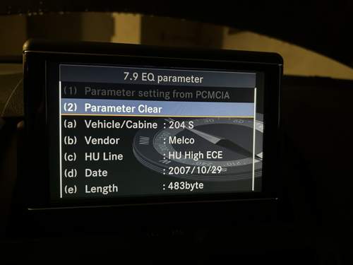

Zur Einspielung der Verschiedenen EQ Paramter Files per Vediamo:
Zur Auswahl stehen verschiedene Konfigurationen für die 212er, 204er und noch weitere Fahrzeuge die das Comand NTG 4.0 eingebaut hatten. Man kann diese recht einfach per Vediamo aktivieren - ohne einen Reset zu machen ("hard reset" ist aber in diesem Fall sowieso nicht verfügbar). Im "Geheimmenü" des Comand findet sich dann das jeweils istallierte File.
Per Software "Praxis", Mikro und rosa Rauschen habe ich dann die Frequenzgänge fast aller Varianten gemessen (habe mich aber nur getraut ECE Files zu installieren, die der anderen Länder habe ich vorsichtshalber außen vor gelassen). Die geeigneteste Version war die vom W204 (habe selbst ja einen S204), da hier der Bassbereich ab ca. 100 Hz abwärts deutlich abgeschwächt ist, der Mitteltonbereich ist jedoch leider etwas betonter, der (sehr gute) Hochton wurde nicht angetastet.
Leider stellte sich beim ausgiebigen Probehören heraus, dass die Maximallautstärke des Comands deutlich reduziert wurde... warum auch immer. Dies war bei den meisten anderen Files nicht der Fall - grrrrrrrr.
Somit habe ich im Comand mittels "Parameter Clear" auch diesen File wieder entfernt und es dabei belassen. Zumindest weis ich nun, dass ich auch diese Option ausgetestet habe.
Je nach Lautsprecherkonfiguration könnten diese EQ Einstellungen aber für den ein oder anderen eine deutliche Verbesserung bringen!
Wenn man sich die Mühe machen würde die ganzen Strings in Kombination mit den gemessenen Frequenzgängen zu analysieren wäre es sicher möglich den eigenen Frequenzgang individuell zu optimieren. Dies übersteigt vermutich jedoch meine Fähigkeiten, aber auf jeden Fall meine Gedult/mein Zeitkontigent!
Somit bleibt es bei den Einstellungen "Bass und Höhen auf -10" in Kombination mit nochmals angepasster Ankoppelung des Subwoofers, inklusive Nutzung des im Kicker Verstärker integrierem EQ zum Bassboost des Bereichs um 30 Hz. Bin aktuell recht zufrieden mit dem Gesamtergebnis, auch wenn es schon einiges an Zeit gekostet hat.
Hier noch ein Beispielfoto des S204 EQ Files.
